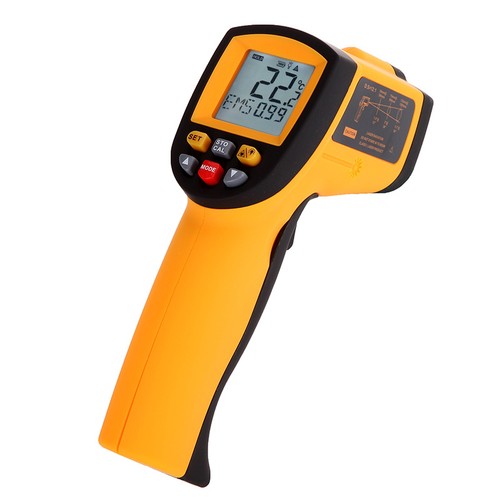

Mikäli pumppu on 2XX sarjaa siinä ei ole kaivosta tulevan ja poistuvan litkun lämpötilaa, käyttöpäiväkirjassa on joku laskennallinen arvo muistaakseni poistuvalle. Muistaakseni vain tulevan litkun lämpötila löytyy pumpusta. Jos muutenkin haluat noita lämpötiloja seurata etsi vastaava näyttö kuin mikä löytyy tuosta 3xx mallistakin. Kaikkia noita arvoja ei vain ole tuossa 2xx mallissa. Käyttöpäiväkirjasta arvojen selaaminen saattaa olla hiukan arpapeliä. Näin ainakin itsestä tuntuu....
Jos todellakin haluat tietää millaista litkua tuolla kiertää on myös tälläisen ir-lämpömittarin ostaminen on yksi vaihtoehto. Hiukan reilu 30€ postikuluineen.
http://www.ebay.de/itm/50-C-700-C-Non-Contact-LCD-Digital-IR-Laser-Punkt-Infrarot-Thermometer-DE-/151094239259?pt=Mess_Pr%C3%BCftechnik&hash=item232deb201b
Tuossa on säädettävä emissiokerroin ja säädin sen sopivaksi jotta näyttää samoin kuin huonelämpömittari. Kiiltävästä esineestä mittari näyttää väärin
EDIT. itseasiassa taitaakin näyttää näyttää vain kaivoon menevän liuoksen lämpötilan. Kun kaivo on noin syvä ja konetehokas todellisuudessa lämpötilaero on todennäköisesti 5 astetta tai enemmänkin.
Selvittelin tuolla toisessa ketjussa myös tätä kaivolta tulo/meno eroa. Viessmannin kaveri kertoi, että ainakin omassa Viessmann 200-G ei ole tuota kaivolta tulon anturia ollenkaan eli vain kaivolle meno anturi löytyy ja tuo arvo joka näkyy tuolla viikkoseurannassa on vain laskennallinen arvo eli ei kerro koko totuutta. Minullakin tuo KA on koko ajan tuo 2 astetta.
300-sarjalaisista löytyy sitten tuo toinenkin anturi..

Kuinkahan oikeaa tietoa se IR-mittari antaa, eipä ole tullut koskaan koitettua keruuputkesta vaikka kaikki löytyy, keruuputket ja mittari ;)
Tietty tuli laitettua semmoset viisarimittarit, niin niistä on helppo todeta ja MLP:kin mittaa molemmat.
Parilla tommosellakin saa mitattua:
http://www.clasohlson.com/fi/L%C3%A4mp%C3%B6mittari/36-3317
Tuon anturin saanee kupariputkeen koskettamaan helposti, näyttämän tarkistus tietysti ennen paikoilleen laittoa, siihen jäänee muistiin äärirajat...
Tuon kun nollaa käynnin alussa niin jää "päät" muistiin.
Vastaavia löytyy honkkareista, biltemoista jne...
Langattomiakin on jos haluaa "etälukea".
Vs: Viessmann Vitocal 200-G / 300-G
« Vastaus #147 : 07.12.13 - klo:22:58 »
http://www.clasohlson.com/fi/Infrapunal%C3%A4mp%C3%B6mittari/36-2286
Tuossa on pieneen tilaan menevä kynän kokoinen mittari.
Olisin ostanut, mutta tuo ostovahti sattui olemaan mukana :-X
  • Viestejä: 4 547
« Vastaus #148 : 07.12.13 - klo:23:14 »
Tuohon että ostin juurikin tuon mittarin minkä aikasemmin linkitin on syynsä ja se on se että siinä on se säädettävä emissiokerroin. Erilaisilla pinnoilla on erilaiset emissiokertoimet ja näin ollen mittari näyttää väärin. Useissa mittareissaon kiinteä emissiokerroin esim 0,95 ja se näyttää oikein vain sellaisilla pinnoilla minkä emissiokerroin on juurikin tuo 0,95
"Huokoisella kohteella on suhteellisen korkea emissiokerroin (tyypillisesti 0,7 … 0,98), kun taas uudella pehmeäksi hehkutetulla kuparilla (kirkas, ei hapettunut) on matala emissiokerroin (tyypillisesti alle 0,2). Kirkkaat kohteet heijastavat ympäröivistä kohteista tulevan infrapunaenergian, mikä alentaa mitattavan kohteen infrapunaenergiaa. Huokoinen esine absorpoi ympäröivää infrapunaenergiaa ja säteilee täten myös enemmän infrapunaenergiaa ymparistöönsä, (kuten musta pinta)."
Emissiokerroin
Välillä 0 … 1 oleva numeroarvo, joka kuvaa kohteen infrapunaenergian säteilykykyä. Parhaan mittaustarkkuuden varmistamiseksi mitattavan kohteen emissiokertoimen tulisi olla lähellä arvoa 0,95
Esimerkkejä:
• Kiillotettu messinki: 0,03
• Hapettunut messinki: 0,61
• Päällisin puolin kiillotettu kupari:
0.07
• Mustaksi hapettunut kupari: 0,78
• Musta lakkamaali: 0,96
• Kaupallinen alumiinilevy:
0,09
• Hapettunut lyijy: 0,43
• Ruostunut rauta: 0,78
• Hapettunut rauta: 0,84
Käytännössä säätämällä mittaria emissiokerrointa säätämällä emissiokerrointa 0,85-0,95 välillä samasta pinnasta mitattuna lämpötila vaihtelee monia asteita. Itse säädin emissiokertoimen niin että se näyttää samaa kuin huonelämpömittari, mitattaessa lämpötila mittarin viereisestä pinnasta. Arvoksi tavallisille maalatuille pinnoille tuli 0,93.
Tällä kokemuksella en missään nimessä ostaisi mittaria missä ei säätöä ole. Tuo mittari on tehty kiinassa ja on melko laadukkaan oloinen. Toimii 9v paristolla. Myyjä on kiinalainen mutta niillä on varasto saksassa ja tavarat tulevat vajaassa viikossa kotiin. Postikulut olivat myös maltilliset.
