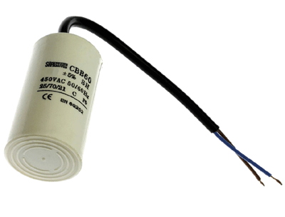

Mitenkähän mahtaisi toimia, jos kytkisi tuohon johtoon sarjaan, tai "valokatkaisimen" tilalle muutaman mikrofaradin (μF) mottorikondensaattorin?
Silloin alenisivat kaikki nopeudet.
Tarvittava koko riippuu moottorista ja halutusta nopeuden alenemasta.
Vs: Viilennyskonvektorin tuunausta
« Vastaus #10 : 03.07.21 - klo:10:52 »
Toimii oikein hyvin,ei kuumene eikä tee moottorille mitään sivuääniä.
Meillä on muutamasta 20-40W:n puhaltimesta pudotettu pyörimisnopeutta 0,2uF/230V konkalla.
Konkan jännitekesto pitää olla vähintään 230V

Kiitos vastauksista! Tästä https://www.youtube.com/watch?v=mXu806LradM päättelin, että osan tarkoitus olisi vähentää virtaa.
Jos sillä tiedolla on merkitystä - Sabiana SK-32 -malli täällä on ns. perinteisellä sähkömoottorilla.    ( EI siis EC-moottorilla - Sabianalla on niitäkin tarjolla )
Voisko ajatus olla hankkia vaikkapa 0,2uF/230V konkka, tai muutama erilainen kokeiltavaksi?  Osien hinnat ovat virkistävän pieniä.  Olisin kyllä onnellinen, jos noin helpolla voisi onnistua nopeuden madallus, eikä tarvitsisi mennä yläpohjaan avaamaan konvektoreita, asennukseni ei huollon kannalta ole helppo, olisi voinut paremminkin tehdä.
Mulla olisi lievä toivomus, että nopeudet olisi jotain tällaista - tai mahdollisesti lievempi pudotus nopeuteen, ehkä nämä ovat hieman liioitellun pienet(?)
Nykyinen nopeusUusi nopeusKommentti
V10.5*V1Uusi hitain nopeus olisi suurinpiirtein puolet nykyisestä hitaimmasta.
V20.75*V1Uusi 2. nopeus olisi suurinpiirtein 75% nykyisestä hitaimmasta nopeudesta.
V3V1Uusi 3. nopeus olisi sama kuin nykyinen hitain nopeus

« Vastaus #12 : 03.07.21 - klo:11:15 »
Sabianan puhallin saattaa olla vähän isotehoisempi, kuin tuo Matiaksen mainitsema, siksi konkka pitäisi olla vähän suurempi μF -arvoltaan.

Kiitos taas vastauksista. Kumpi osa tuonne kannattaisi laittaa - tyristori tai konkka?  Mulle muodostui kuva, että konkka olisi yksinkertaisempi, mutta siinä voisi joutua kokeilemaan sopivan kokoista (ei haaste, helppo kokeilla).
Varmaankin ensiviikolla pääsisin kokeilemaan, koska (nyt) viikonloppuna ei liene sähköliikkeet auki.
(μF = mikrofararadi)
Netistä katsoin, ja italian kieltä tulkitsin liitetiedostosta, Sabiana SK-32 -mallin sähkömoottorin tehot olisivat 32W, 57W ja 90W eri nopeuksilla. Ja täällä siis pyörii aina tuolla 32W -teholla.
Tyristoria voi säätää (periaatteessa portaattomasti hyvin laajalla nopeualueella), mutta konkka on kiinteä. Konkka ei ainakaan ole äänekkäämpi, mutta kaupalliset tyristorimoottorisäätimetkään harvemmin aiheuttavat suurta melua. Kytkentä on käytännössä aivan sama (kytkentäpaikka kannattaa valita kuten on helpointa).
Konkassa on periaatteessa resonanssiriski, eli voi jollakin arvolla nostaa muuntajan syöttöjännitteen verkkojännitettä korkeammaksi, mikä ei ole hyvä (mutta ilmenee niin, että moottorinkin kierrosluku silloin kasvaa tai ei ainakaan laske).

Koittanen näillä eväin mennä konkan suuntaan. Tietyllä tapaa "kiinteä" alennus tuntuisi minulle luontevalta, kun sopiva hidastus löytyy, sen jälkeen voi käyttää laitteessa olevia nopeuksia V1,V2,V3. Kiitos resonanssiriskin nostamisesta esille ja miten sen voi käytännössä todeta.
Suunnitelmana mulla ehkä olisi, että toiselle konvektorille, sille joka jäähdyttää makuuhuonetta, laittaisin isomman hidastuksen, jolloin sekin konvektori voisi olla päällä (erittäin hiljaisella puhalluksella), sen sijaan että se on käyttämättä (kuten nykyisellään).
Kerron miten etenee, kun saan hankittua osia. (odotettavissa seuraavalla viikolla)
Olisko jotain betsejä, minkäkokoiset konkat hankin, jos vaikka valitsen 4 kokeiltavaksi? Katsoin Partco olis pääkaupunkiseudulla, niin voisin noutaa sieltä
https://www.partco.fi/fi/1635-johdolliset-moottorin-kaeyntikondensaattorit#
Pienin tuolla olisi tämä - mutta sekin on 1,5uF   ( eli monta kertaa isompi kuin Matiaksen)
https://www.partco.fi/fi/tarjouseraet/2650-tarkon-shgsxv.html
Ottaisinko sitten tuon 1,5uF , 3 uF, 6 uF, ja 12 uF  ?
Noista vaihtoehdoista ota 4kpl 1,5uF konkkaa.
Osta samalla kotelo(esim kalvorasia) johon mahtuu tarvittaessa 4 konkkaa,noissa on jännitteiset johdot paljaina
Kun konkkia kytkee rinnan niin kapasitanssi kaksinkertaistuu.
Rinnankytkemällä saa 1,5-3-4,5 ja 6uF vaihtoehdot
https://fi.wikipedia.org/wiki/Sarjaan-_ja_rinnankytkent%C3%A4
Sarjaan kytkemällä kapasitanssi puolittuu,saa 1,5,-0,75,-0,37 ja 0,18uF arvot
Jos 1,5uF on liian suuri (pyörii liian nopeasti) niin sarjaan kytkemällä/kokeilemalla löytynee sopiva kapasitanssi.
Jännitekestoisuus oltava vähintään 230VAC
Huomio että jännitteen kytkemisessä konkka varautuu ja virran katkaisun jälkeen konkan navoissa saattaa olla edelleen 230V:n jännite,varauksen voi purkaa oikosulkemalla konkan navat.
Ei mitään hajua mitenköhän noi puhallinmoottorit reagoivat noihin, onko riskejä (moottori käryää?),  ei pyöri lainkaan, tai sitten pyörii ihan simona?
Jos moottorina on 1-vaihe oikosulkumoottori tai sulkunapamoottori niin konkalla voi pudottaa pyörimisnopeutta.
Konkka toimii vaihtovirtavastuksena joka alentaa moottorille menevää jännitettä ja siksi pyörimisnopeus pienenee.
Jos moottorissa on sisällä jotain elektroniikkaa niin sitten ei kannata konkkaa siihen viritellä
Kiitos Matiakselle ja kaikille vinkeistä - otin juurikin 1,5uF konkkia - ja otin 8 kpl koska mulla on 2 konvektoria, ja noi konkat oli suhteellisen halpoja, alle 20 euroa kaikkinensa.
Partco:lta oli helppo hakea "pakettiautomaatista" illalla Vantaalta. Toimii niin, että maksu nettikaupan kautta (aamulla), ja sitten tuli joskus päivällä tekstarilla koodi millä voi noutaa ostokset.
Olis joo mennyt mönkään ilman näitä vinkkejä, olisin todennäköisesti hankkinut isoja ja pieniä, enpä tullut ajatelleeksi yhdistelemällä saa tehtyä eri vaihtoehtoja.
Huomenna on muita asioita työpäivän jälkeen illalla, joten menee myöhemmäksi kokeilut. Lievää kiirettä, parempi ajatuksella koittaa. Kerron miten menee, ja maltan tuskin odottaa.

monellako konkalla aloitan kokeilun?
Varmaankin yhdellä konkalla olisi järkevintä aloittaa kokeilu.
Jos pyörii liian nopeasti niin lisäämällä sarjaan toisen tai useamman konkan pyörimisnopeus hidastuu
Jos pyörii liian hitaasti niin lisäämällä rinnan toisen tai useamman konkan pyörimisnopeus suurenee.
Koska tuossa operoidaan verkkosähköllä on viisainta myös kokeiluissa sijoittaa konkat koteloon ja kansi kiinni ennen virran kytkemistä.
Virran katkaisun jälkeen konkan navoissa on edelleen verkkosähkön (230V) suuruinen varaus jonka saa purettua vaikkapa yleismittarin jännitemittauksella,samalla näkee mittarista suoraan kun jännitevaraus alenee ja häviää.Yleismittarilla tämä kestää muutaman minuutin.
edit:Liitekuvassa rinnan- ja sarjaankytkentä periaate

Tein tällaiset kokeilut ja havainnot. ( liitetiedosto )
Hyviä ohjeita, kiitos niistä, tuli huomattua konkan varauksen poistokin vahingossa, pieni napsaus/sähköisku siinä näkyy kun johdot koskevat toisiinsa (vaikka virta on kytkettynä pois). En tiedä voiko olla vaarallinen, mutta joo en haluaisi koittaa.

haluaisin koettaa vähän hitaampaa puhallusta kuin 84 volttia. ( 4 x 1,5 uF rinnan
Jos käytettävissä on 5kpl 1,5uF konkkia voisi kokeilla liitekuvan mukaista hienosäätökytkentää.
3 konkkaa rinnan ja kaksi sarjassa samassa rinnankytkennässä alentaa 0,75uF verran kokonaiskapasitanssia (5,25 uF) ja pyörimisnopeus laskee hieman. ;)

Toimii hyvin iso kiitos!  Kts. liitetiedosto.
