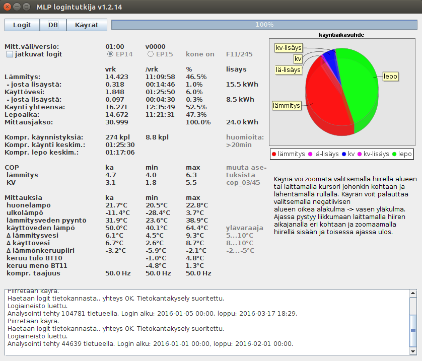

Kiinteistöveroa maksuun laittaessani pisti silmään erikoishyväksynnän vaatimat Carunan ja Oulun Energian (spot 5,5 snt/kWh) lasku ja varsinkin ennätyksellinen tammikuun 2338kWh kulutus. Heti tuli mieleen että monasti havaitsemani lisäenergiahan siellä luuraa, meillä käytössä lähes aina yhdistelmässä lapset suihkussa - kova pakkanen ulkona.
Mutta kyllä totuus on luuloa ihmeellisempää, naurettava 1% on lisäenergian osuus. Olisin veikannut isompaa kakkua sinänsä kylmästä tammikuusta.

Mulla vähän erilainen tammikuun kakku  :) Lisäenergiaa meni pikkusen. Kokonaisuudessaan kulutus 2008,97kWh :D
Nibe 1245 10kW/ 170m, UKV100. Talo 1960 kolme kerrosta Patteri+lattialämpö.

Täälläkin oli lisäystä jonkin verran.
Siihen pitää lisätä noin 80kWh, jotta on vertailukelpoinen.
Oli kokeilu käynnissä, kun kerrankin kunnon pakkasia.
Sisä ja ulkolämpötilat näyttää mulla mitä sattuu, kun anturit on sijoitettu mittauksen kannalta huonosti.
Tuvassa on 20-21C ja huippupakkanen oli -27C (kylmintä 25v asumishistoriassa).
Kokonaiskulutus  oli tammikuussa 2280kWh.
Tammikuun lämmitystarveluku oli n. 20% keskiarvoa suurempi.

Kelpaako 1255 loki referenssiksi?
Tammikuun kokokulutus 1154,8kWh, josta mlp:n osuus 598,0kWh.
Hieman tuli alkukuussa turhaan käynnistyksiä, nykysäädöillä olis mennut koko tammikuu pysähtymättä.
edit. Ennen mlp:tä meni 2010-2015 tammikuussa keskimäärin 3500kWh ja nyt oli selkeästi keskimääräistä kylmempi kuukausi.

Hieno luku! Tuohon on turha nokittaa!
