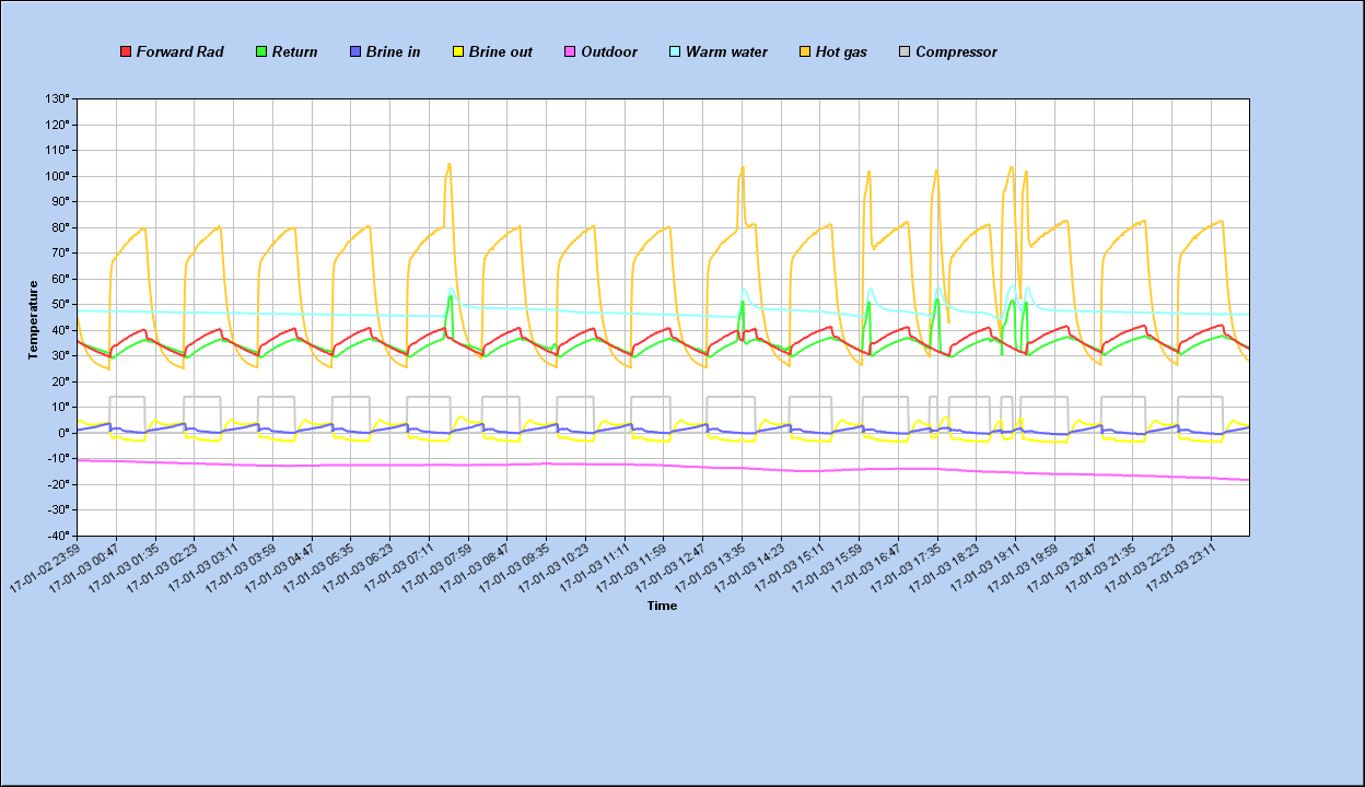

Mielellään sitä laittaisi mahdollisimman ison mutta 300l ei oikein mahdu enää, tuo 200l vois mennä vielä.
Laitoin liitteeksi eilisen päivän käppyrää.
Mukavasti pakkanen kiristyy niin näkee nyt miten laitteisto käytttäytyy kylmemmällä.
Miltä teistä tuo käppyrä näyttää? Mitä kannattaisi yrittää korjata?

Tuostahan se selviää helposti että kone käy noin puolet ajasta tuollaisella kelillä. Jos hystereesiä/kytkentäerotusta kasvattaa tällöin voi saada esim 1h - 1h käyntilepoajat mutta tietysti tuossa on se että alkaako tuo jo näkymään huonelämpötilassa? Liian pitkät siivut näkyvät jollaintapaa myös laskevassa hyötysuhteessä laskeneen liuoksen lämpötilan ja sekä nousevan menoveden myötä.
Tuohon puskurilaskuriinhan voisi kokeilla arpoa jotain. Olikos käynnistys/pysäytyshystereesi paluu vai menoveden mukaan?

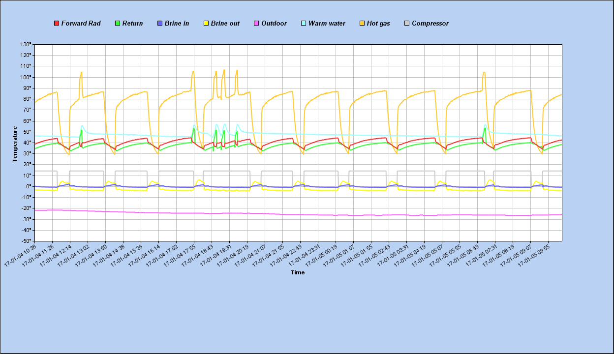

Kiitos fraatille laskelmista. Pitääpä tutkia tuota laskuria vielä lisää.
Liitteenä pakkasjakson käppyrää..

« Vastaus #157 : 05.01.17 - klo:12:21 »
Hyvin pelaa lämmitys.
Kaivon lämpötilojen kehittymistä on hyvä seurata.
Toistaiseksi ei mitään hätää.
Kaivon yläosassa on varmaankin jäätä, mutta jos tulee leudompaa, sekin sulaa pois.
