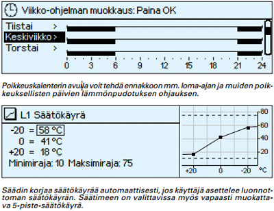

Eli itse olen rassannut tuota lämpökäyrää varsin moneen kertaan ja jotenkin nyt alkaa tuntumaan että kun ulkolämpötila menee alle -5 pakkasasteen niin asunnon lämpötila alkaa alkaa kohoamaan. Aivan kuin lämmöntarve ei lisääntyisi suoraan siinä suhteessa miten ulkolämpötila laskee tuon ~-5 asteen jälkeen. Onko kukaan muu huomannut vastaavaa ja mistähän mahtaa johtua?
Ulkolämpötiloilla 20 - (-5) homma on roger ja pysyy +-0,5 asteen sisällä kokoajan. Eli sinänsä käyrän jyrkkyys on oikea. Tuntuu vaan että -5 jälkeen käyrä saisi olla loivempi. Tämän koneen käyrän säätö ei anna siihen mahdollisuutta.
Sama ilmiö Ouman EH-80 säädössä.Kun lisäsin huonelämpötila-anturin  niin sillä "oikeni".

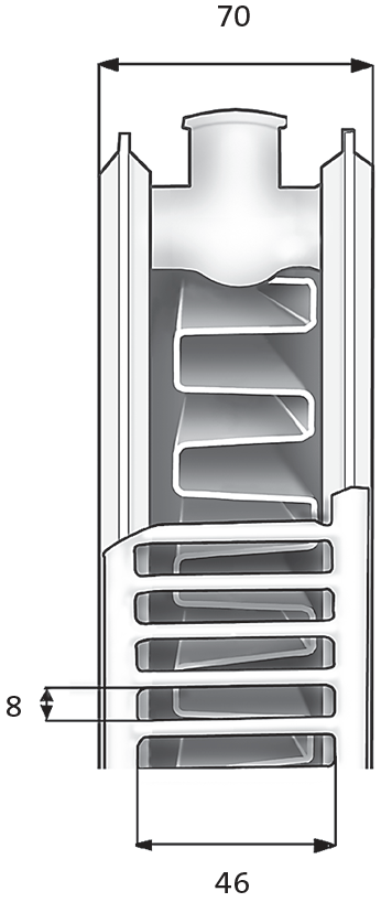

Patterit taitaa olla helpoin käydä läpi niin teen sen ensin. Tuossa aluksi kaava. Seuraavaksi teen esimerkki laskeman jollain patterilla.
Pattereiden kohdalla lämmönluvutusteho lasketaan näin:

Patterin tyyppi purmo c 21
Patterin Korkeus 50cm leveys 160cm
Tässä samalla selviää syy helposti miksi mlp kyykähtää ennenkuin menoveden lämpötila kerkeää nousemaan kovin korkeaksi mikäli patterit on jotakuinkin riittävän kokoiset lämpöpumppukäyttöön.

Yleinen käsitys lämmityksen säätökäyrästä on tämän näköinen:
ja alemmassa kuvassa näkyy sama muoto:
Kaiketi siihen on joku peruste.
Lämpöpumppuvalmistajien säätökäyrät ovat enimmäkseen tuon tyyppisiä.
Kaareutuvat alaspäin pakkasilla.
Olen ollut siinä uskossa, että käyrän muoto johtuisi pakkasilman vähäisemmästä absoluuttisesta kosteuden määrästä.
Pakkasilla kuivemman poistoilman mukana poistuu vähemmän lämpöenergiaa ulos.

Epäilen että tuo johtuu siitä että lämpöäluovuttavan elementin lämmoluovutus kasvaa eksponentiaalisesti ja tuota yritetään ennakoida kaareutuvalla käyrällä menoveden lämpötilassa.  Mutua.
Esim tässä kuvassa olevasta pattereiden lämmönluovutuskäyrästä yritetään tehdä suora tekemällä menoveden lämpötilakäyrästä kaareva.
