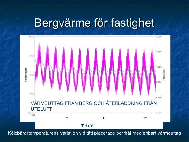

Porakaivon lämpötila laskee vuosien kuluessa.
Aluksi laskeminen on nopeampaa.
Lämpötilan alenema riippuu kaivon lämpökuormituksen asteesta.
Liian pienessä kaivossa alenema on suurempaa ja aleneminen kestää kauemmin.
Reilusti mitoitetussa kaivossa alenema on pieni ja
tasapainotila kuormituksen ja elpymisen välille löytyy jo muutamassa vuodessa.
