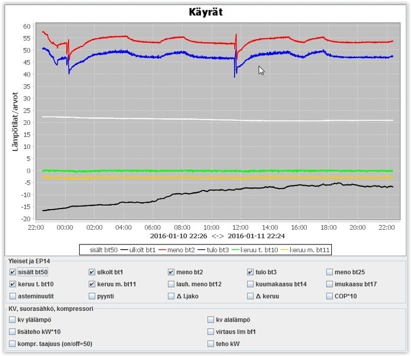

Mitähän vialla??? Järki loppuu. Nibe F1245-10R ja lämmityksen piirissä talossa 108 neliötä (270 kuutiota) ja autotalli 90 neliötä (405 kuutiota).
Nibe F1245-10R (sw:9172R2) + UKV100 + ECS40, rossipohjainen 1800-luvun pohjalaistalo pattereilla lämpimänä nyt 220 m² (450 m³), 2015 tehty talli 90 m² (400m³), kanaalia rakennusten välissä 15m, keruupiiri 2x300
Poissa jala72
  • Viestejä: 74
Vs: Nibe 1245 logi dataa
« Vastaus #627 : 11.01.16 - klo:22:16 »
Pumpussa on 7113R3, olen sen muutama viikko sitten päivittänyt, kävin vielä varmistamassa näytöltä että näin tosiaan on. Mitäs hittoa... No, siellä on nyt formatoitu tikku kiinni, katsotaan parin päivän päästä mitä on tallentunut.
Näytti tikun formatointi tai pumpun sammutus auttavan. Harmi kun ei ihan kireimmillä pakkasilla onnistunut pidempi logitus, mutta miltä tämä lyhyempi ja leudompi pätkä näyttää raadin mielestä?
https://www.dropbox.com/sh/38x2dg48kepm41c/AADUZpTNg0PbvtHtk943BzKaa?dl=0
Nibe 1245-10 + 220m kaivo
  • Viestejä: 3 809
« Vastaus #628 : 11.01.16 - klo:22:53 »
Ei tuossa mitään ole vialla, kone vaan tekee kaikkensa ja kun se ei ihan riitä, niin ottaa lisäsähköä.
Kerroit tuolla toisessa ketjussa, että pumppua ei ole mitoitettu tuohon kokonaisuuteen.
Muistuttaisin, että pumppu on kuitenkin tehnyt n. 8,5kW teholla 24 h = 200 kWh energiaa tuon vuorokauden aikana.
Kompressori on kuluttanut n. 2,2*24=52kWh ja jos siihen on tarvinnut lisäksi laittaa 26kWh "raakaenergiaa" niin tuosta en ihan sikana riehaantuisi.
Vuositason kulutuksia kannattaisi katsoa.

Poissa alspe
  • Viestejä: 323
« Vastaus #633 : 12.01.16 - klo:23:59 »
Siinä sitä nytten ollaan sitten vajaatehoisen kanssa naimisissa.  :D
Kuva sisältää 7,5 vrk, koko tämän kovan pakkasjakson.
Kompressorin kanssa tehty noin 1224kWh lämpöä ja kulutettu 360kWh sähköä. (laskin 7,5 vrk * 24h ja kompuran ottoteho 2kW, antoteho 6,9kW kovilla keleillä)
Lisäksi 247kWh vastussähköä päälle.
« Viimeksi muokattu: 19.01.16 - klo:10:01 kirjoittanut alspe »

Poissa alspe
  • Viestejä: 323
« Vastaus #634 : 13.01.16 - klo:00:11 »
Mutta mitä tämä kone nyt hinaa, -10C ja ei meinaa kerätä astetunteja nolliin vaan jauhaa tuolla vieläkin kuin heikkopäinen... Muistaakseni noin 65-70% käyttösuhde piti olla -10C kelillä ennen kuin tuli kova jakso. Vieläkin on keruu yli nollan tulo.
Alkaako kompura tilttaamaan kun on käynyt reilun viikon putkeen? :D
« Vastaus #635 : 13.01.16 - klo:00:13 »
Luetaanko logintutkijaa niin, että kone on käyttänyt 76% ajasta lisäsähköä, yhteensä 26kWh eli noin 26kWh/18h= 1,44kW teholla keskimäärin? Piirakkadiagrammia yhtäkkiä katsomalla saa mielikuvan tuotetuista tai käytetyistä energiosta.
Tuossa kun katselin liittämääsi kuvaa ajattelin ihan samaa, saattaapi asiassa olla allekirjoittaneen virhe. Sen piti näyttää kokonaismittausajasta osuutta kuinka kauan on käytetty lisäenergiaa avuksi. Vähintään piirakassa virhe, koska sen pitäisi mennä lämmitysosuuden kanssa päällekkäin kun lämmitys + sähköavustus on enemmän kuin 100%.
Menen kellariin ja palaan kun olen ymmärtänyt mitä olen yrittänyt kertoa.

  • Viestejä: 3 809
« Vastaus #638 : 13.01.16 - klo:10:08 »
Tuu pois kellarista  ;)
Mitä jos vain ottais sähkönkäytön pois piirakasta.
Tieto lisäenergiasta on varsin selvästi jo piirakan vieressä ilmoitettu.
Poissa alspe
  • Viestejä: 323
« Vastaus #639 : 13.01.16 - klo:10:17 »
Samaa mieltä.
Kiva lisä voisi olla käytetyn ja tuotetun energian piirakat vaikka ne kai olisivat viitteellisiä. Ehkä lineaarisovitteella saisi kohtuullisen lähelle todellista?
