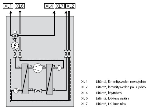

Tein pikku yhteenvedon näistä kompura/lauhduttimelta lähtevistä litkujen lämpötiloista.
Oma kone.
57,3/89.9C
Eurosopperi
58,6/107C.
Oiltosoil
53.1/117C
Tampereen Nibe f1345
57.7/97,4C
JM82 koneen arvot kiinnostaisi kovasti. Elikkä mitä on koneen lämmöt kun lauhduttimelta pukkaa liki kuuskyt asteinen ulos? Eikö siinä oikeesti ole mitään mittauspisteitä itse koneessa?
Aika paljon heittää linjasta tuo sun kone.

Poissa OilToSoil
  • Viestejä: 906
Vs: Tyhmiä kysymyksiä
« Vastaus #1060 : 06.02.16 - klo:10:13 »
No nyt on uusia lukuja, näin lauhemmalla kelillä.
Ulkona = -7,8
Lämmitys:
Kuumakaasu = 84,2
Lauhdutin meno = 44,6
Käyttövesi:
Kuumakaasu = 100,2
Lauhdutin meno = 51,0
Mites nää sattuu linjaan?
Stiebel Eltron WPC 10 + SBP 400 E puskuri, 60-luvun talo 240 m², lattialämmitystä ja pattereita

« Vastaus #1061 : 06.02.16 - klo:11:18 »
Vähän terminologiasta "lauhdutin meno" onko se lauhduttimelle meno vai lauhduttimelta meno?
Kannattaisi käyttää termejä "lauhduttimelle", "lauhduttimelta", "keruulta", "keruulle", "höyrystimelle" ja "höyrystimeltä" nämä ovat yksiselitteisiä.
Jotta tuon linjan näkisi pitää tietää vähintään:
-Kylmäaine
-Lauhduttimelle
-Lauhduttimelta
-Keruulta
-Keruulle
« Vastaus #1062 : 06.02.16 - klo:12:07 »
-Kylmäaine
-Lauhduttimelle
-Lauhduttimelta
-Keruulta
-Keruulle
Nuo onkin tosiaan hämääviä.
Lauhduttimelta olisi meno. Kuuma. Esim meno pattereille.
Lauhduttimelle olisi paluu. Kylmä. Esim paluu pattereilta.
Keruulta olisi tulo. Kuuma. Kaivolta maalämpöpumpulle tuleva putki.
Keruulle olisi paluu. Kylmä. Maalämpöpumpulta kaivolle palaava putki.
Pumpussa ne lukee: LJ-meno = lämmönjako meno = lauhduttimelta
LJ-paluu = lämmönjako paluu = lauhduttimelle
KeruuM = lämmönkeruu sisään = keruu maasta = keruulta = kaivolta = maapiiristä = järvestä
KeruuP = lämmönkeruu ulos = keruu paluu = keruulle = kaivolle  = maapiirille = järveen
Sain hetken raapia päätä ja katsoa ohjekirjasta että miten ne nyt taas menikään :)
Vaikeita nimiä nuo. Harva varmaan tietää että mikä on esim lauhdutin. Lauhduttimen toimintaa ei selitetä ohjekirjassa.
Komponentit eritellään näköjään kuvassa. Lauhdutin, paisuntaventtiili, höyrystin, kompressori. Katkoviivalla on näköjään eritelty tuo koko paketti ja sen nimenä lukee jäähdytysmoduuli. Noita komponentteja ei näy koska ne on siellä laatikon sisällä piilossa. Tuo jäähdytysmoduuli saattaa olla väärä nimitys?
edit: tomppeli ehtikin laittaa kuvan ensin.

Tuossa yksi suht mielenkiintoinen kuva.
« Vastaus #1063 : 06.02.16 - klo:12:20 »
Tässä sitä maalämpöpumpun toimintaperiaatetta.
Höyrystin, kompressori ja lauhdutinkin löytyvät.
