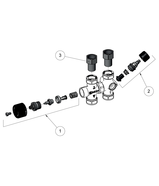

Onkohan tuo syöttösekoitusventtiili jumissa? Voi tokkiinsa olla muutakin.
Ohjeet Orakselle: https://www.oras.com/fileadmin/resources/15818_4200_Syottosekoitusventtiili.pdf
Poissa kuros
  • Viestejä: 175
Vs: Lämpökäyrän säätö
« Vastaus #14 : 02.05.20 - klo:12:03 »
Äsken vaihdoin tuollaiseen huoltosarjan, oli muovinen mäntä palasina. Ne ei ole pitkäikäisiä, kai riippuu siitäkin miten kuumaa vesi on. Tämä oli varaajan kierukan lähdöputkessa ja varaaja käy välillä 80 C.
Maalämpöpumpun lähtö kuitenkin tuotiin sekoitusventtiilin ohi, mitäpä sitä venttiilin kautta kierrättää kun vesi ei ole koskaan kovin kuumaa.
Tuo venttiili ei toimi kovin hyvin edes nyt uusilla sisuskaluilla.

Meillä hieman erinäköinen venttiili, juuri kävin konetta tutkimassa, miin se lopetti lämmityksen, käyttövesi omasta mielestään 61 asteinen, kokeilin tiskipöydän hanasta, täysillä, niin mittari jäi 30 asteeseen, tuo pannun venttiili max asennossa.
Poissa Seniori-analyytikko
  • Viestejä: 120
« Vastaus #16 : 02.05.20 - klo:20:37 »
Siihen tulokseen tulin ns. Maalaisjärjellä, että tuo sekoitusventtiili on syyllinen, kaivoin sen irti ja tutkailin, kaikin puolin vaikutti toimivan oloiselta, takasin laitto olikin tuntien homma, tärvelin kierteitä, piti lainata putkikittiä, eikä remontin jälkeen herunut edelleenkään kuin 34 asteista vettä, vaikka omasta mielestään koneen syöverissä 57 astetta.

Kerran vielä yritin äärimmäisellä tarkkuudella ja huolellusuudella, niin sain liitokset pitämään, vaan venttiili tosiaan maalaisjärjellä ok, jostain syystä kone ei halua lämpösempää vettä meille antaa.
  • Viestejä: 4 792
« Vastaus #21 : 04.05.20 - klo:13:26 »
Meillä oli samanlainen venttiilipaketti ja siinä  parani kuuman veden lämpötila kun veivasi termostaatin säätönuppia ääriasennosta toiseen puolenkymmentä kertaa,varmaan jotenkin jumitteli.
  • Viestejä: 5 865
« Vastaus #22 : 04.05.20 - klo:14:50 »
Olisikohan itse termostaatti-osa rikki.
Mittaa karan liike kun termostaatti on ensin kylmässä kraanavedessä (paina kara sisään) ja sen jälkeen yli 60 C vedessä.

Tässä erään vastaavanlaisen syöttösekotusventtiilin termostaatti-osan karan liike lämpötilan funktiona.

Metittiin, että liekö meidän venttiilissä mitään termostasttia, olisiko vain plussaa ja miinusta.?
Poissa ishiba
  • Viestejä: 459
« Vastaus #36 : 10.05.20 - klo:10:43 »
Plussat ja miinukset saattaisi viitata termostaatin olemassaoloon. Jos ne hilppeet saisi sieltä jollain kauttakeinoin ehjänä ulos, niin niitähän voisi vaikka liuotella muutaman tunnin jossain miedosti happamassa pesuaineessa jotta kalkkeumat vähän liukenisi.
  • Viestejä: 120
« Vastaus #37 : 10.05.20 - klo:19:50 »
tuossa kuvassa meiän näkönen venttiili, nyt pari viikkoo poissa maalämmön ääreltä, mitenkäs jos tuosta saisi kaikki sisäkalut jätettyä pois?
Jos siihen vielä kerran uskaltaisi koskea, viimeksi oli tosi hankala kiinnittää ilman vuotoa.
Oliko venttiili tyyppiä 4200? Tuolla on asennusohje.
Sen liikkuvat osat saa esille kun poistaa käsisäätöpyörän ja avaa kannen, joka voi olla tiukalla. Isoilla pihdeillä avaa jos ei muuten lähde, niin putkarikin sen avaa. Sulkuventtiilit ensin kiinni. Putkisto tyhjeni meillä mutta se on ihan OK.
Jos osia on rikki, huoltosarja hankintaan. Tai putkimies paikalle, hoitaa homman kerralla.
 Käyttäjä ishiban kuvassa saman näköinen kuin meillä, ei lue valmistajaa missään.
