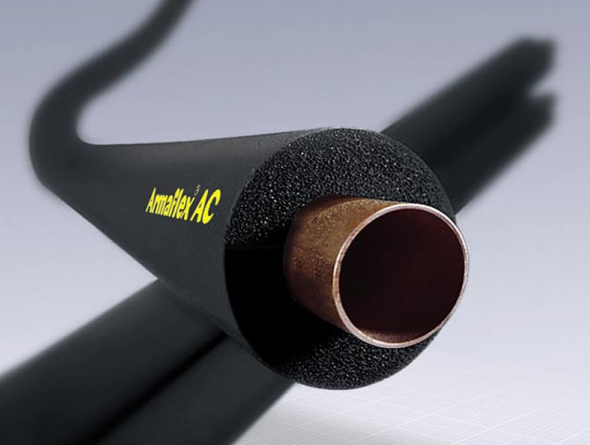

Jos ei muuta keksi niin sitten vaihtelee anturien paikkoja.. Näkeepähän ainakin että jos antureissa on keskenään jotain heittoja.
Ainakin 1-wire mittauksissa on ollut tärkeää eristää anturi jos se ei ole putken sisällä. Varmaan anturin tyyppi vaikuttaa myös kuinka herkkä se on häiriöille. Biltsussa on tollasta putkieristettä mutta muistelisin että noihin kylmäputkiin suositellaan juuri siihen tarkoitettua eristettä. Olisiko ollut niin että eristeestä saattaa erittyä jotain yhdistettä joka vaikuttaa messinkin liittimien ikään(halkeavat).
Biltsun eriste varmasti käy ainakin testaamiseen. Leikkaa niin pitkän pätkän tuohon anturin ympärille kuin siihen mahtuu.
Parempi vaihtoehto on sitten tuo armaflexin eriste
