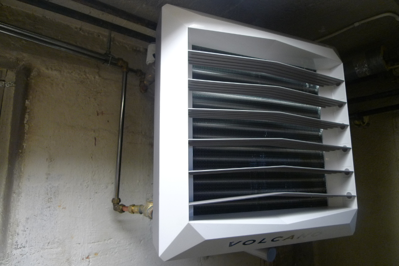

Menee vähän mainoksen puolelle ja kun itse etsin ja etsin enkä oikeastaan löytänyt kuin 1000€ suomalaisia puhallinpattereita niin ajattelin jättää tänne vihjeen tuollaisen ropellin olemassa olosta.
https://eshop.vtsgroup.com/euroheat/en/12-air-heaters
Päivitän kokemukset tänne kunhan saan koneen asennettua. 460€: kone tasavirtamoottorein, ohjain, moottoriventtiilli ja kuljetus Suomeen. Lupaava alku vaikka weppikauppa ei Suomea tuntenutkaan, mutta ystävällinen myyjä hoiti matkaan tänne (vielä ei saatu kylläkään).
[edit] käyttötapaus siis kellarin lämmitys että siellä voi puuhastella.

Saapui portaille! Ei kyllä kuljetuskaan mitään maksa, 43€ Puolasta tänne.
Vs: Puhallinpatteri Volcano Mini
« Vastaus #2 : 06.01.18 - klo:11:11 »

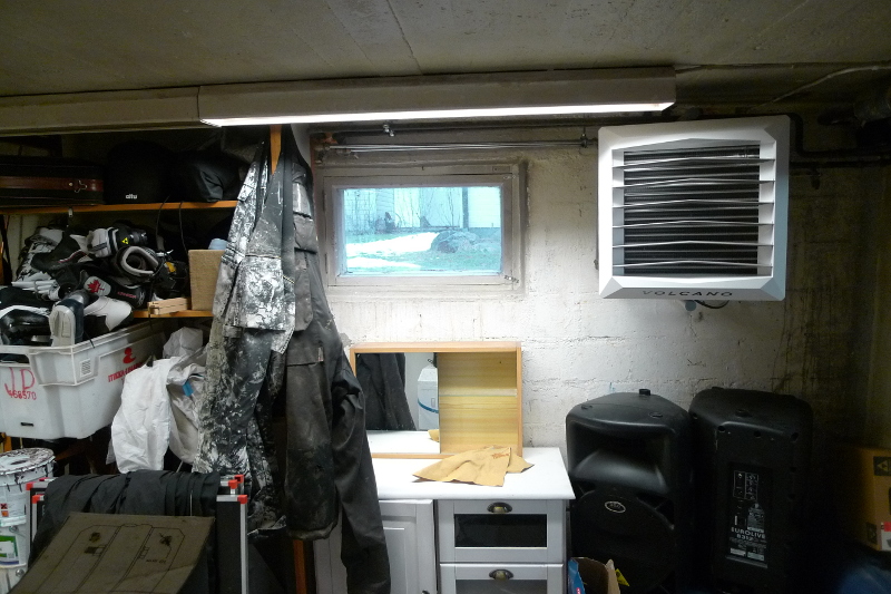

Nyt on vulkaani pyörinyt viikon verran kellarissa ja kyllä olen tyytyväinen. Kiva puuhastelulämpö 16-17C kellarissa ja mieltä hykerryttää että lämpö tulee pääosin ulkoota.
Ääni on sivistyneen hiljainen, varmaankin kellarin pienen koon vuoksi 30m2. Jos laittaa täysille niin kyllä siinä kaljultakin tukka lähtee. 1-10V säätö on ohjaimessa toteutettu ainakin 10:llä portaalla eli lähes portaaton säätö  ;D
Ihan siistin näköinenkin vehje.

Juu, todella hienosti toimii. Ensisavut otetuani huomasin ohjelmassa flektin min/med/max ja säikähdin että tässäkö nyt on tasavirtamoottorien ja EC säädön ihanuus. Onneksi Auto sentäs säätää 10 portaalla tai tiheämmin!
Sininen nestekidenäyttö, kalvokytkimet (epäherkät), viikkoajastus ja jotain sulanapitojuttuja. En ole vielä täysin tutustunut.
Lainaus käyttäjältä: tomppeli
..ja kuivattaa autoa.
Kellari on vuoden -58 automalleille vissiin suunniteltu kun mun mielestä tuonne ei ole voinut autoa edes mahtua. Nimi vaan on jäänyt.. harrastelila ei oikein sovi rintamamiestaloon!

Minkälämpöistä vettä syötät tuolle, jotta on tuo 16-17°C ja paljonko on paluulämpötila?
« Viimeksi muokattu: 08.04.18 - klo:23:45 kirjoittanut ressue »
« Vastaus #9 : 08.04.18 - klo:17:04 »
Minkälämpöistä vettä syötät tuolle, jotta on tuo 16-17°C ja paljonko onko paluulämpötila?
Ryöstin olohuoneen patterin linjasta (kellarin katossa, siis) eli sisään menee tasan sama vesi kuin muutenkin talon pattereihin eli n. max 40C. Sisään menevä veden lämpöhän nyt ei on/off koneen kanssa ole juuri koskaan tasainen. En ole katsonut paluulämpötilaa mutta huomioin asennuksen jälkeen että koko järjestelmän maksimilämpö on asteen pari matalampi ja käyntiajat luonnollisesti pitenivät eli kyllä se Volcano tehoa nappaa ja siirtää kellariin.
Kun MLP on päällä Volcano pitää matalaa kierroslukua (lämmintä vettä piisaa) ja kun ollaan lepojakson lopulla niin sitten flektin kierrokset kovenevat. Veikkaan että jossain max. 30-40% tuuletinnopeuden nurkilla mennään eli ei kuuloaan menetä.
