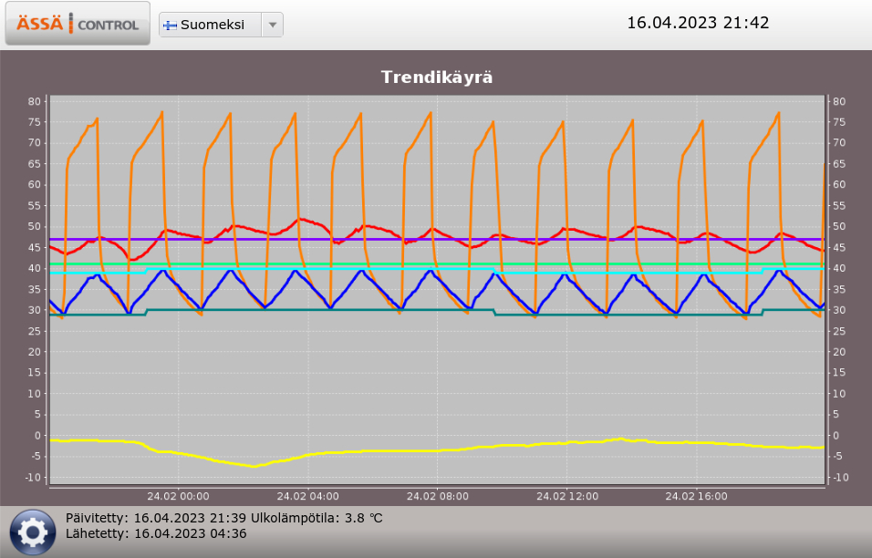

« Vastaus #48 : 25.12.17 - klo:12:57 »
Kuvan mukaan käyntiaikasuhde on n.70%.
Keruun tulo n. 3,0 C ja paluu n. -0,5C
Dt n. 3,5C
Keruun lämpötilat ja lämpötilojen käyttäytyminen ovat normaalit 70% käyntiaikasuhteelle.

Lämpöässän raja tänä talvena on -21c. Tänään pakkasen ollessa -23c verkkoon painettiin 3 astetta pyyntiä kylmempää vettä.
Viikossa 21-28.2 kone on käynyt 151.5 Tuntia. Kaivosta näytti tulevan vielä 0.5c asteista litkua.
Yritin säätää konetta osatehoiseksi tuloksetta. Sähkövastus vaan ei suostu auttamaan konetta. Tarvitsee ottaa yhteyttä tehtaalle.
Eilisen trendi liitteenä. Suihkuvesi riittää hienosti kolmelle vaikka varaaja ei kovin lämpöisenä pysy.

5.vuosikin taputeltu. 11669 kwh ja 3317h yksinkertaisella matematiikalla cop 3.41. En muista missä kohdin vuotta lvk ajastettiin käymään 7h vuorokaudessa.
Helmikuussa sain vihdoin asennettua lisävaraajan koneeseen. Hommasin 200l työsäiliön käyttövesikierukalla. Säiliö on kytketty 2.piirin yhteisiin ja kiertopumppu siirtelee tauotta vesiä.  Huomioita: Käynnistykset puolittuivat, käyttövesi tulee kuumempana ja kaivokin näyttäisi pikaisella tutkinnalla palautuvan paremmin verrattuna pätkäkäyntiin.
4.11.22-8.2.23 kone kulutti ennen lisävaraajaa 2909,5 kw ja tuotti 935h. cop=3.86
8.2.23-16.4.23 kone kulutti lisävaraajalla 1759,5 kw ja tuotti 574,5h. cop=3.91
Tästä voimme päätellä ettei lisävaraaja hyötysuhteeseen ainakaan lämmitys kaudella vaikuttanut. Kokonaiskulutus nähdään sitten vuoden lopussa  :)
Lämpöässä vmi11, 250m, 45mm keräimellä. Rintsikka 135+75m2 11/17 alkaen.

Pystyykö alavaraajan hystereesiä isontamaan, vai nouseeko pakkasilla varaajan alalämpö liian korkealle?

Hei,
eiköhän sitä pystyisi nostamaan. -20 lämpökäyrä on +35c joten varaaja lämpiäisi +45 asteiseksi. Olisiko mielestäsi järkevää nostaa alavaraajan lämpötilaa?

« Vastaus #73 : 18.04.23 - klo:18:38 »
Hei,
Mulla on lattialämmitys lämmönjakona, näin +10 - -5 kelin tuntumassa parhaiten toimii itsellä kun alavaraajassa on 15 asteen ero. 28-43 on alavaraajan asetukset. Toki kun talot ovat erilaisia.
