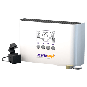

Edit: Tuo sailorin Englannin boxi on vielä niin kaukana omasta kokemusmaailmasta (joskus rautakaupassa käyneenä, silloinkin ei vasaraa kummempaa tekniikkaa hankittuna) et en edes vielä uskalla kysyä mikä se on ja mitä tekee  ;)

3. Edellisen lisäksi jos PV myynnin saa vastukseen vaikka Immersunilla tjms:
-Alakerta lattia  10000/4kWh=2500
-Yläkerta pattrit   7000/3kWh=2333
-LKV                 (3000-1200)/3kWh=600kWh
-Käyttösähkö       5000-1200kWh=3800
 yht:                25000kWh=9233kWh
