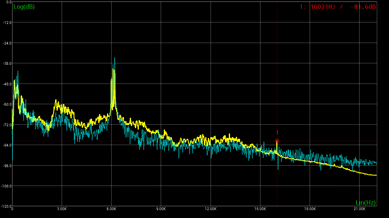

No nyt alkaa löytymään syyt meluun. Apuna käytin Lumian Decibel Meter ohjelmaa. Tosin nuo erot kuulee ihan korvallakin.
Kiertovesipumppu käy 85% teholla ja kompressorit on pois päältä:
Teknisessä tilassa hiljaista ~35dB.
Makuuhuoneen seinästä sentin päästä mitattuna ~42dB ja upotetun pistorasian edestä ~55dB!
Aioin ensi töikseni siirtää pistorasian pintaan ja täyttää tuon kolon villalla ja päälle vielä levy.
Lisäksi aioin massata teknisen tilan lattian ja kipsilevyseinän välin, jossa nyt on paikoittain rakoa.
Lisäksi ruuvaan puupalikan kahden koolauspuun väliin ja kiinnitän nuo putket sitten siihen teknisessä tilassa. Väliin voin laittaa vielä jotain äänieristelevyä tai massaa.
Ilmoittelen desibelilukemat kunhan saan joskus nuo tehtyä.

Pelkästään jo noiden kipsilevyissä olleiden kannattimien poisottaminen vaimensi pistorasiasta tulevaan melua 10dB:n verran.
Pumpun tehoa en osaa vielä muutella. Jostain testivalikosta laittelin noita eri komponentteja päälle ja pois.
Kiertovesipumppu oli se josta tuo melu syntyi.

« Vastaus #36 : 08.03.15 - klo:08:49 »
Kiinnitin putket nyt koolauksiiin ja poistin kiinnityksen kokonaan tuosta pystyvedosta katosta jakotukille päin. Lisäsin ylimääräisen kiinnityksen kattoon juuri ennen alasvetoa. Lämpöeristin vielä putket. Tiivistin akryylimassalla(Akusto) reiät sekä lattian ja seinän välin. Nyt en kuule enää ollenkaan tuota toisiopumpun aiheuttamaa jyrinää makkariin.  :)
Suurin syy oli nuo huonot kiinnitykset suoraan kipsilevyyn.
Kompressorin ääni kuuluu vielä, mutta se ei ole häiritsevä. Eniten häiritsee releiden naksahdukset ja kompuran paukahdus sammuttaessa. Aioin vielä lisätä uuden kerroksen kipsilevyä teknisen tilan puolelle tälle seinälle. Jakotukin taakse ei onnistu, mutta ajattelin koteloida sen kohdan.

« Vastaus #37 : 10.03.15 - klo:17:29 »
Pumpun päälläollessa tuo seinä vieläkin jylisee. Ilmeisesti mitään parempia tärinän vaimennus kiinnikkeitä ei ole putkille saatavilla?
Voisikohan tuohon käyttää vaikka iskunvaimentimia? :D Mistähän löytyisi noin pieniä? RC-auton varaosista?
Välttelen viimeiseen asti sitä punosletkua, kun ei ole täyttä varmuutta auttaako se vai ei. Ja työ maksaa kun joutuu ammattilaista käyttämään.
Viessman Vitocal 333-G 6kW, 130m kaivo. Vesikiertoinen lattialämmitys.
