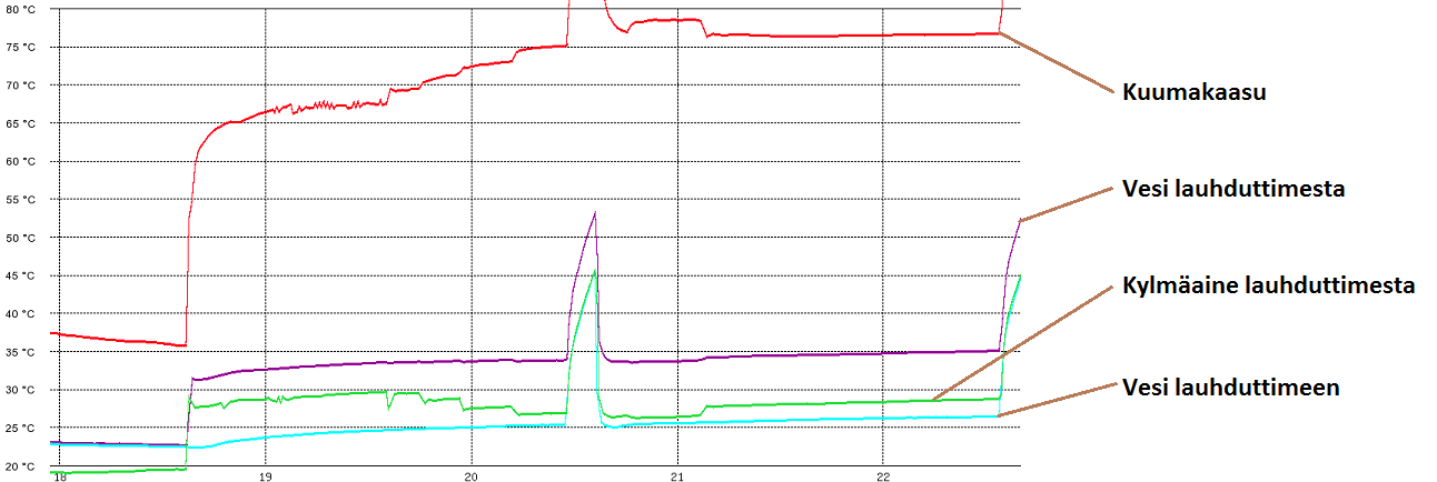

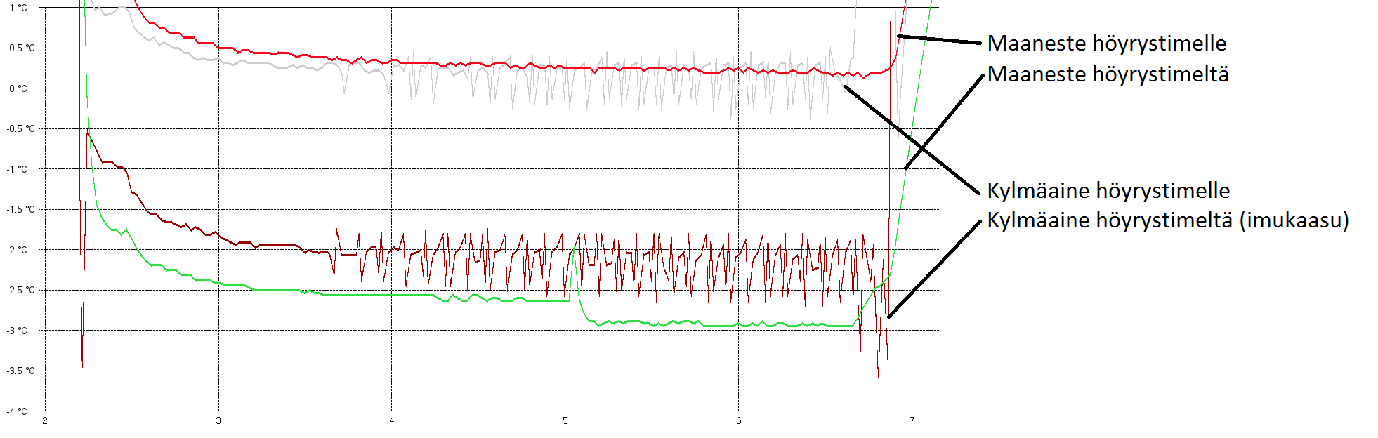

Moi,
Voi kuinka se voi pari lisämittauspistettä sekoittaa loggaajan  >:(
Lisäsin imukaasuun ja paisuntaventtiilin jälkeen lämpötilamittaukset. (DS18B20) (Anturit on asennettu samalla tavoin kuin muutkin anturit ja eristetty oikeaoppisesti)
Nyt jostakin syystä tulokset eivät ole mistään kotoisin.
Tyypillisen lämmityssyklin arvot:
Vesi lauhduttimelta: 35
Vesi lauhduttimelle: 27
Kylmäaine lauhduttimelle: 75 (kuumakaasu)
Kylmäaine lauhduttimelta: 32
Maaneste höyrystimelle: 0
Maaneste höyrysimeltä: -3
Sitten uudet anturit:
Kylmäaine höyrystimelle: 0 !!!
Kylmäaine höyrystimeltä: -2 !!! (imukaasu)
Mistähän johtuu että kupariputken pintalämpötila ei nyt vastaa sitä kylmäaineen lämpötilaa? Olisiko foorumilla joku joka pystyy mittaamaan IVT:stä näitä lämpöjä onnistuneesti?

Johtuisikohan höyrystimen painehäviöstä? Esim. 1bar painehäviö vastaisi 6,51K lämpötilaeroa. Itse hommasin huoltomittarisarjan kun vastaavat epäloogisuudet vaivasivat harmaita aivosoluja liikaa...
Epäloogisuus on kyllä tässä itsellekin niin suuri, että paljonko se huoltomittarisarja maksoi?
Loogisuutta on kuitenkin kuvaajassa havaittavissa. Anturit on oikeinpäin. (Lämpötilat on vaan väärin) :o

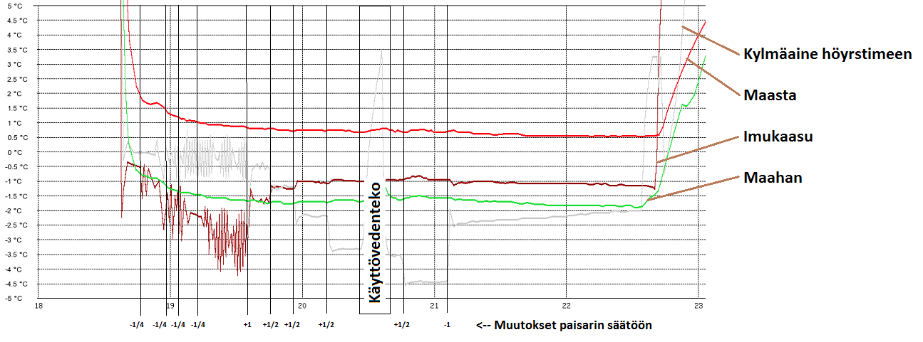

Alkaa tulla hieman selvyyttä tähän lämpösekasoppaan.
Olen sivusta seurannut noita pekin ja xargon paisarinsäätö ketjuja ja on tullut väistämättä mieleen kokeilla, josko tuo pieni värähtely olisi kuitenkin saatavissa pois. Eikä haittaisi vaikka joku selitys noille ihmeellisille lämpömittauksillekin tulisi.
Eilen aloin tuumasta toimeen ja Pekin ketjun vinkkien johdosta oli etukäteen "tieto", että paisarin korkissa on vasenkätinen kierre. Suhteellisen tiukassa tuntuu korkki olevan ja kun lopulta huomasin käveleväni autotallista mukana miestä pitempi jatkovarsi kädessä niin ajattelin että onko tässä mitään järkeä. Siis siinä, että kun tällä runttaa niin melko varmasti ollaan suorasähkölämmittäjiä. Luin henkisenä tukena vielä Pekin ketjua loppuunpäin ja siellähän olikin todettu, että patskat siinä mitään vasenkätisiä kierteitä ole...
Tämän jälkeen avasin korkin rauhallisin elein ja päästiin varsinaisiin säätelyhommiin.
Värähtelyn takia oli tarkoitus ruuvata paisaria kiinnipäin, mutta kun radiosta kuului Nygårdin uusi renkutus "Anna sitä märkää.." niin päädyin avaamaan paisaria  ;)
1/4 kierrosta kerrallaan kaiken kaikkiaan 1 kierroksen verran aukipäin.
18:46 - 1/4 kierrosta
18:56 - 1/4 kierrosta
19:07 - 1/4 kierrosta
19:17 - 1/4 kierrosta
Käyrät näytti ilkeiltä ja ruuvasin paisarin takaisin alkuasentoon.
19:35 + 1 kierros
Sitten aloitin paisarin kiristämisen 1/2 kierrosta kerrallaan.
19:45 + 1/2 kierrosta
19:56 + 1/2 kierrosta
20:12 + 1/2 kierrosta
20:45 + 1/2 kierrosta
Nyt oli havaittavissa että imukaasun vs höyrystimelle menevän kylmäaineen lämpötilat alkoivat näyttämään järkeviä arvoja.
Samalla kuitenkin pumpun antotehon täytyi laskea, sillä lauhduttimen Dt vesipuolella ja maapiirin Dt pienenivät. Eivät paljoa, mutta pienenivät kuitenkin.
Lopputulos oli että löysäsin paisaria kierroksen verran
21:06 - 1 kierros
Loppupäätelmät:
Pumppu oli alkusäädöissään säädettynä todella pienelle tulistukselle.

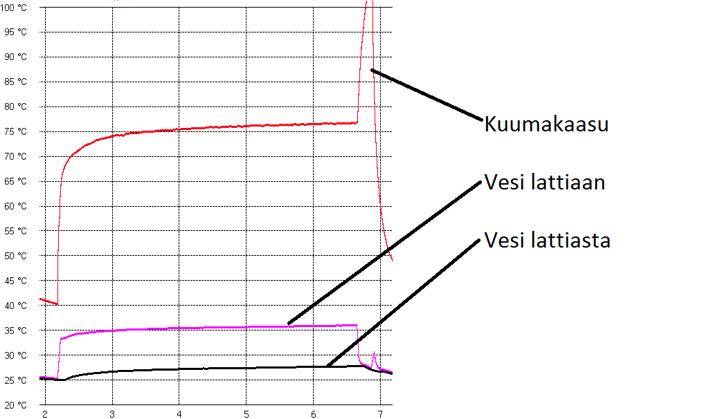

Enää ei ihmetytä muu kuin alunperinkin liian korkea kuumakaasu suhteessa lauhduttimelta lähtevän veden lämpöön. Vai mitä raati on mieltä?
-Janne-
Näinhän siinä käy. Suuremmalla tulistuksella antoteho ja ottoteho laskevat molemmat kun kylmäainevirtaus ja pienenee ja höyrystymispaine laskee.
Loppupäätelmät:
Juu pienellä tulistuksella selvästi oli jos huojunta rauhottui pienellä tulistuksen lisäämisellä.
Sitten mitä tuohon kuumakaasun lämpötilaan tulee niin ihan normaalihan se näkyy olevan perinteisellä ohjauksella tuotetuksi. Jos päästät kompuralle nestemäistä kylmistä ja annat sen höyrystyä moottorin käämeihin niin pääset kyllä pienempiin kylmäkaasun lämpötiloihin, mutta se on sitten eri asia onko se järkevää. Itseäni asia kiinnostaa sen verran paljon, että hommasin nuo painemittarit ja Pollut ja aion asiaa kokeilla ihan kunnon mittareilla.
Tämän hetken käsitykseni (perustuu paine- ja lämpötilamittauksiin, mutta tarkka antoteho on vielä auki) on, että noin saavutetaan alempi painesuhde, jonka pitäisi tarkoittaa parempaa hyötysuhdetta sikäli mikäli kaikki kylmis kuitenkin höyrystyy ennen kompuran puristustilaa. Vaarana on myös nestemäisen kylmiksen sekoittuminen voiteluöljyyn, joka voi tuhota kompuran laakerien voitelun. Yhdestä datalehdestä selvitin, että kompuran öljytilan lämpötilan tulisi olla yli 20K lämpimämpi kuin höyrystymislämpötila. Eli mun tapauksessa "märkäajossa" n. 20-22C.
Muuten varmaan antaisin jo asian olla, mutta Niben logeja kun katselee niin kuumakaasun lämpötilat viittaavat siihen, että Nibe on säätänyt syötön niin, että osa kylmiksestä höyrystyy vasta kompuralla. Tämä ei sitten ole varmaa tietoa, koska mullahan ei ole Niben pumppua. Jos joku tietää paremmin niin saa oikaista. Mutta ainakin kuumakaasun lämpötilat suhteessa menoveden lämpöihin näkyy olevan Nibellä huomattavasti alemmat. Niben pumppuja on kuitenkin melkoisesti liikkeellä niin luulisi, että niitä hajoisi kasapäin jos tuo ajotapa olisi suurempi ongelma.
Mutta kaikesta huolimatta taitaa olla selvä juttu, että valmistajan siunausta matalalle kuumakaasun lämpötilalle ei tipu muilta kuin Nibeltä.  ;)

Tossa yksi tapaus, kyllä se sullakin varmaan alkoi huojua kun kaivo lämpes.
Paissarin säädöllä saadaan pumppu viritettyy huippuunsa, mutta kaivon lämpeneminen tuo taas lisää tehoa ja ongelmia tulee
Mulla käy kyllä näin:
Elikkäs pientä huojuntaa on näkyvillä tuosta 15:04 lähtien kun viinan lämmöt on tippunut riittävän alas. Samasta käppyrästä myös nähdään, miten kylmäaineen lämpötilojen erotus ennen ja jälkeen paisuntaventtiilin on suurempi käyntijakson alussa kun kaivosta tulee lämpimämpi viina. Tuohan ei ole suoraan tulistus, mutta suunnan tuosta kyllä näkee ja painemittauksiin yhdistettynä tulistuskin on laskettavissa ja se on kyllä lämpimämmällä viinalla suurempi samalla säädöllä.
Alan kirjallisuudessa mainitaan sama juttu. Tässä näppärä yhteenveto:

As load on the evaporator increases superheat will increase
Tuossa puhutaan siis ilmastointikoneesta, jolloin kuormalla tarkoitetaan lämpimämpää huonetilaa. Eli kun höyrystimelle tuodaan enemmän lämpökuormaa (lämpimämpää viinaa meidän tapauksessa) niin kylmäaine tulistuu enemmän.
Tuo TPN:n havainto johtuu varmaankin muuttuvasta lauhtumispaineesta kun tehdään käyttövettä. Huojuntaahan ei ollut lämmitysvettä tehtäessä.
