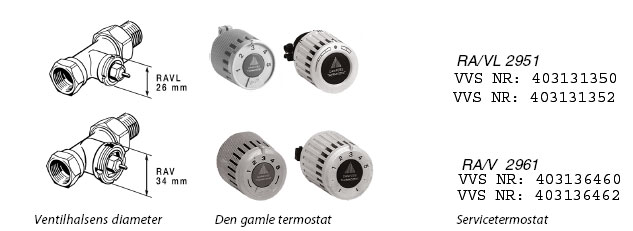

Kiitos vastauksista. Virtaussäätöä en muistanutkaan, mutta tuota täs ei taida olla sitä?
Mun termostaatti on tuo oikea ylänurkka eli RAVL ja oikeenpuolimmainen termari.
http://www.vvs-shoppen.dk/filer/vare/2632.jpg
Termostaatin neula ei mielestäni ole jumissa. Termarin poistin siitä joku viikko sitten, eikä tilanne muuttunut.  Patteri on linjassa vieläpä alussa. En ole tutkinut alapään sulkijaa, mutta uskoisin sen olevan auki kunnolla. Tarkistan senkin vielä.

Testauksia tehty. Sulkin linjan muut patteritermostaatit niin alkas tämäkin patteri (X) lämmittää. Linja jossa tämä patteri (X) on, niin on kahdesta linjasta se lyhempi. X patteria ennen on yksi patteri ja T-haaran vasemmalla on tämä X ja kaks muuta petteria T-haaran oikealla.
Mutta olisko niin jotta virtausta pitää saada enemmän tähän linjaan? Itseasiassa tätä "kylmyyttä" on havaittavissta linjan muissakin pattereissa, paitsi siinä ekassa.
190m2 (20ast) ja 100m2 (10ast) - Thermia Diplomat 8 - 144m kaivo
Vs: Asetukset kunnossa?
« Vastaus #166 : 05.01.15 - klo:16:58 »
Se alapään sulkija on varmaankin juuri se linjasäätö. Varmaankin sitä linjan ensimmäistä patteria täytyisi siitä linjasäädöstä vähän kuristaa että virtaus olisi sen linjan pattereille kaikille yhtä suuri.
Saakohan kiertovesipumppua suuremmalle? Sitäkin voisi kokeilla että lämpeääkö ne viileät patterit sillä konstilla paremmin.
