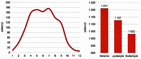

Motiva kertoo aurinkoenergiasta. (Kuva on linkki, klikkaa kuvaa):
Aurinkosähköä tulee vain päivällä, mutta yölläkin tarvitaan lämmitystä.
Siksi tarvitaan varastoja:
● varasto lämmitysvedelle (=varaajatankki lämmityksen kiertovedelle)
● lämpimälle käyttövedelle (= varaaja lämpimälle käyttövedelle. Se on yleensä pupuilla valmiina)
● sähkölle. (= akusto, johon ladataan sähköä auringottomalle ajankohdalle sekä invertteri, joka muuttaa akuissa olevan tasasähkön vaihtosähköksi, jolla kelpaa lämpöpumpulle käyttövoimaksi.
Varaajien lisäksi tarvitaan hyvin lämpöeristetty talo.
Sydäntalvella, jolloin lämmitystarve on suurin, on aurinkoenergiaa saatavissa heikoimmin.
Talvella tarvitaan muutakin energiaa, ostosähköä.
