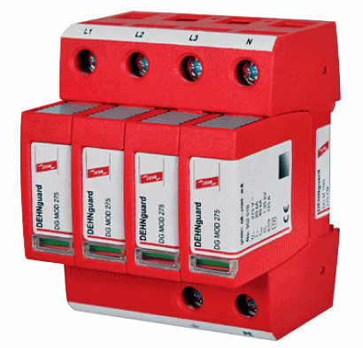

Tässä kalliimpi ratkaisu: http://www.taloon.com/ylijannitesuoja-952400-dehnguard-m-tns275-4p/S-5804118/dp
HINTA: 229 € /KPL
HINTA: 229 € /KPL
Mulla on tuollainen vastaava. 150e maksoi. Tuo on asennettu mittauskeskukseen.

Tuo DEHNguard on tyypin 2 (C-tason) suojalaite. Itse laittaisin tuon lisäksi mahdollisimman lähelle pumppua vielä tyypin 3 (D-tason) suojalaitteen ainakin siihen vaiheeseen johon pumpun elektroniikka on kytketty.
Tuttava olisi viime kesänä tarvinnut tyypin 1 suojalaitetta...onneksi ei palanut talo vaikka keskuksesta piuhat vähän sulasikin ja lähes kaikki sähkölaitteet hajosi.
