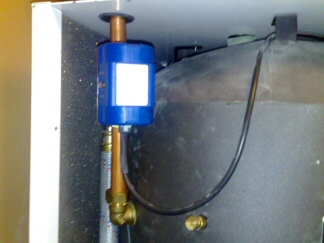

Toinen vaihtoehto on, että maalämpöpumppusi vaihtoventtiili (3-tieventtiili, siellä maalämpöpumpun sisällä kts kuva) on jonkinlaisessa perätilassa eikä toimi kunnolla.
Tämä venttiili siis säätää alla olevan kuvan mukaisesti pumppua, joko lämmittämään käyttövettä tai sitten sitä valmetitia. (joka siirtää sen lämmön sinne huoneisiin)
Aikaisemma postissa kerroit seuraavat pumpun lämpötilat, kun pumppu oli käynnissä.
GT1  pysäytys 43,4 nykyinen 33,8 (putosi ensin ja lähti sitten nousemaan ylöspäin)
GT8  38,1 (lähti nousemaan ylöspäin)
GT9  34,1 (lähti nousemaan ylöspäin)
GT8 ja GT9 erotus 4 astetta on liian pieni, sinun tulee pienentää tuota P2 kiertovesipumpun pyörimisnopeutta.
Ja mikäli olet varma, että vika ei ole valmetissa niin ota ensisijaisesti yhteyttä ivt:n asentajaan. Sillä laitteessa on vielä takuuta jäljellä !!!!!
Ei se lisävaraaja todellakaan tätä ongelmaa korjaa, joka sinulla on tuossa systeemissä nyt. Asentaja vaan yrittää nyhtää sinulta lisää rahaa, kun ei viitsi tarkemmin tutkia mistä ongelma johtuu.
