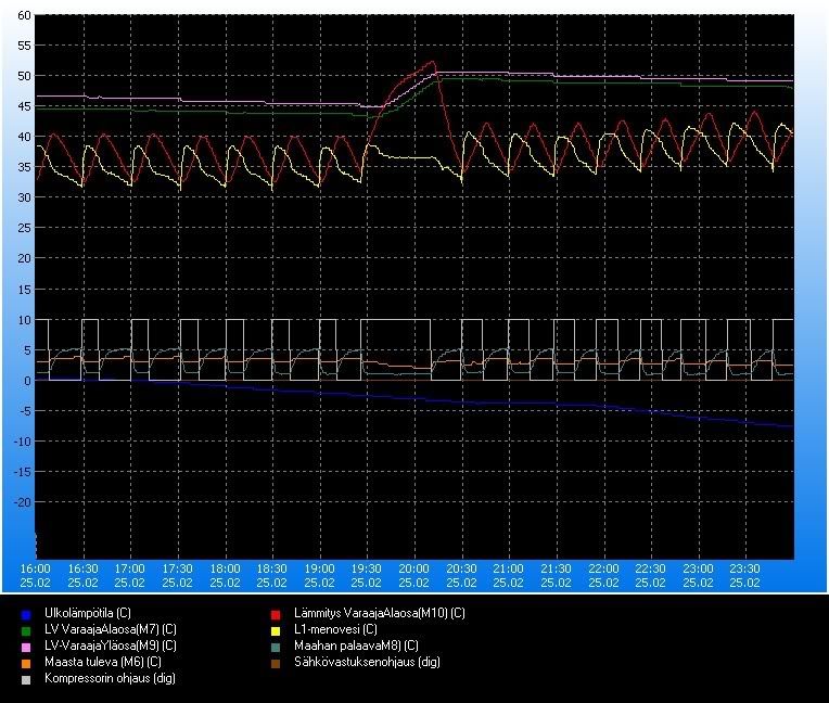

No ni. Tässä tulee kuvaa helmikuulta:
Kuten näkyy, kone käy taajaan. Ja harkinnassa edelleen on se puskurivaraaja.
Kuva on vanha, koska maapiiriistä tulevan nesteen anturi on sökönä tällä hetkellä. Menin toissapäivänä katsomaan Trendin käyriä ja hämmästyin suuresti, kun maasta  näytti tulevan +25 asteista nestettä. Taitaa olla melko lämmin kaivo  ;D ;D ;D. No anturi korjataan.
Kiitos kaikille oppailleni Ouman Trendin ja kuvan siirron ihmelliseen maailmaan!

Mites tota, oliko sulla ihan vakiona myös maaliuospiirin tulopuolella anturi? Mun GS60:ssä on vain menopuolella... On varmaan patteritalo kun on kohtuu kovat lämmöt kierrossa...
Mut joo, eipä näytä olevan sullakaan toi shuntin ohjaus mikään maailman nopein. L1 huojuu kyllä... ;-)
En edelleenkään ymmärrä, miten tämä mainoslause toteutuu...
*HUOM! Geopro GS-malleissa
ohjataan oikeaoppisesti paluuveden
sijasta menoveden lämpötilaa.
Tällä mahdollistetaan
huojumaton menoveden lämpötila,
joka estää lämpölaajenemisesta
johtuvan rasituksen
lämmitysverkostossa.

Joo, kyllä tuleva anturi on ylimääräistä kamaa ja talo on patteritalo.
Kuten huomautit, huojuntaa on, mutta onko siitä sitten haittaa, ja jos onkin, niin minkäs teet?
Lähinnä totesin, että samanlaista ongelmaa näyttää olevan muillakin.
Täytyypi ottaa asia käsittelyyn myyjän kanssa tossa hiihtolomalla. Jos sais jotain selvyyttä asiaan.
Hmm... toi LV käyrä näyttää taas hyvältä verrattuna omaan. Meillä lämpö tippuu monta asetta, kun lv lämmitys alkaa...
Pystykkö vielä heittämään käppyrää vaikka 48h arvolla?
Uskoisin että patterilämmityksellä (=jatkuvasti korkeammalla lämmitysvaraajan lämpötilalla) on tekemistä tuon kanssa. LV-varaaja ei ennätä silloin luovuttaa lämpöä niin paljoa lämmitysveteen.
Meillä ainakin LV:n tippuminen oli sitä hurjempaa, mitä matalampi lämmitysvaraajan lämpötila oli LV-jakson alussa.
