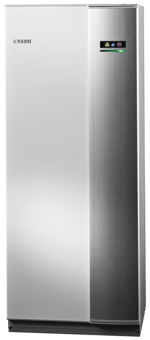

Nibe 1145 1500mm korkea
http://www.taloon.com/maalampopumppu-nibe-f1145-8-kw/LVI-5361529/dp?openGroup=267
Viessmann 300g 1150mm korkea
http://www.viessmann.fi/fi/products/Waermepumpen/Vitocal_300-G.html
Integroidulla varaajalla olevat mallit ovat noin 180cm korkeita ja ainakin osa lähdöistä on usein pumpun päältä.

Taitaa kaikilta löytyä matalat. Itse haaveilin kanssa ensiksi Nibe F1245 saman korkuiseen kellariin, olisi ollut todella ahdas asentaa. Valkkasin sitten nuo kaksi laatikkoa. Veikkaisin että on parempi  kahdella pöntöllä matalaan tilaan.
Näin varmasti onkin. Lisäksi tulee kolmas pönttö kun puskurikin on hyvä laittaa. Pitää vähän mittoa mikä on pannarin todellinen asennustila.

On se lattia tosiaan kivempi pitää ehjänä jos mahdollista. Betonin pilkkominen onnistuisi rälläkällä ja timanttilaikalla, mutta ei kannata siihen ruveta.
Täällä kellarin korkeus 195 cm ja 180 cm korkean pumpun päälle jää vielä 16 cm tilaa putkille. Pumppua on vähän nostettu säätöjaloista ylemmäksi.
Ilmeisesti se jämä rst 8 olisi vastaava kun nibe 1245 8kW. Voi harkita myös 10kW mallia jos jonkinlaista puskuria löytyy.
