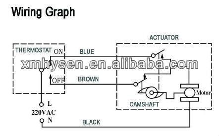

Sähköisesti ohjattava talon vesijohdon sulkuventtiili?
Yritin pikaisesti etsiä foorumilta keskusteluja, jossa olisi kerrottu ratkaisuista talon vedentulon katkaisusta kotona/poissa tilatiedon perusteella esimerkiksi murtohälytysjärjestelmän ohjaamana, en pikaisella haulla onnistunut löytämään, muistan sellaisesta olleen joskus keskustelua.
Lähinnä kiinnostaa millaisia toimilaitteita on tarjolla esim ohjattuja moottoriventtiiileitä, magneettiventiileitä, käyttöjännitteet, ohjauspulssi/kesto vai vain jatkuvalla ohjauksella jne? Luonnollisesti paras olisi jonkinlaisella pulssilla tilasta toiseen ohjattava venttiilityyppi, valmistaja, malli, hinta jne.
Poissa sundanic
  • Viestejä: 221
Vs: Tyhmiä kysymyksiä
« Vastaus #1439 : 12.06.16 - klo:22:47 »
  Eikös tälläine 2-tie käy josta tulppaa toisen putken.
