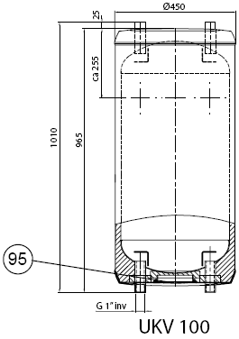

« Vastaus #115 : 19.01.14 - klo:19:28 »
Miksiköhän ulkoisen pumpun nopeuden muutos ei vaikuta dt:n. Selityksenä täytynee olla, että lauhduttimen virtaus pysyy samana. Mitenkä puskurisäiliö on kytketty?
Toinen mitä täytyy ihmetellä on vastustestin arvojen siirtäminen pumpulla ajoon. Tämän mukaanhan, jos virtaama on sama vastuksilla ja pumpulla ajettaessa, pumpun antoteho olisi vain 3,99kW?
Kai lauhdutinpumpun nop. muutos sentään näkyy dt:ssä?
Itse tein joskus kanssa vastustestin ja sain muistaakseni aivan speksien mukaisia antotehoja pumpulle.
En tiedä minkälaisia kytkentöjä tuohon UKV100:een käytetään, meillä se nyt ainakin on kytketty niin että päälle tulee kaksi putkea ja pohjasta lähtee kaksi putkea. Meno pumpulta toiseen päällä olevaan liitäntään ja lähtö patteripiirin ulkoiselle pumpulle toisesta päällä olevasta liitännästä. Vastaavasti säiliön pohjalle paluu patteripiiristä ja toisesta alapuolen liitännästä lähtö takaisin pumpulle  http://www.taloon.com/kuvat/k/lvi09/ukv100.gif
Mittari näytti että vastusajolla ottoteho oli 6,3 kW ja III-nopeudella vastus ei jaksanut nostaa lämpötilaa yli 47 asteen ko. kulutuksella. Normaalilla kompurakäynnillä vastaavalla kulutuksella nousee 49-asteeseen eli vähän enemmän on minun logiikkani mukaan kompuralla jerkkua kuin vastuksella.
Lauhdutinpumpun nopeutta en ole koskaan muuttanut.

« Vastaus #116 : 19.01.14 - klo:19:51 »
Tuolla kytkennällä ulkoisen kv-pumpun nopeus ei vaikuta lauhduttimen dt:n, koska kierto menee puskurivaraajan kautta. Yleensähän kait neliputkikytkentää käytetään suuremmilla varaajilla.
Lauhdutinpumpulla pystyt säätämään dt: suuruutta. Ilmeisesti se on kolmosella, kun on 4K dt. Tuohan voisi olla vähän isompikin.
Silti jää ihmetys, että miksi dt on pienempi pumppukäytöllä, kuin 6 kW vastuksella, jos kv-pumput ovat samoilla nopeuksilla. Onko jotakin häikkää kylmäpiirissä, kun antoteho jää noin alas. Tehohan on suoraan verrannollinen dt:hen, jos virtaamat ovat samat. Vai onko noissa mittauksissa jotakin häikkää.

« Vastaus #117 : 19.01.14 - klo:21:15 »
En ole koskaan kurkannut "pellin alle" joten en siitä lauhdutinpumpusta se enempää osaa sanoa. En ole edes keruun roskasihtiä avannut kun se delta pysyy niin nätisti kolmessa asteessa, tänään aamulla jopa hetken kahdessa.
Minäkin olen aina ihmetellyt tuota pumppukäytön pientä deltaa. Nyt vastustestissä tuli mieleen että josko se kompuran lämpö tms. sekoittaisi mittausta. Joskus on myös käynyt mielessä että kun lennosta heitetään vanhaan kiertovesijärjestelmään niin mitä kaikkea se kiertoveden magnetiitti ym. epäpuhtaudet voivat pumpun toiminnalle tehdä?
