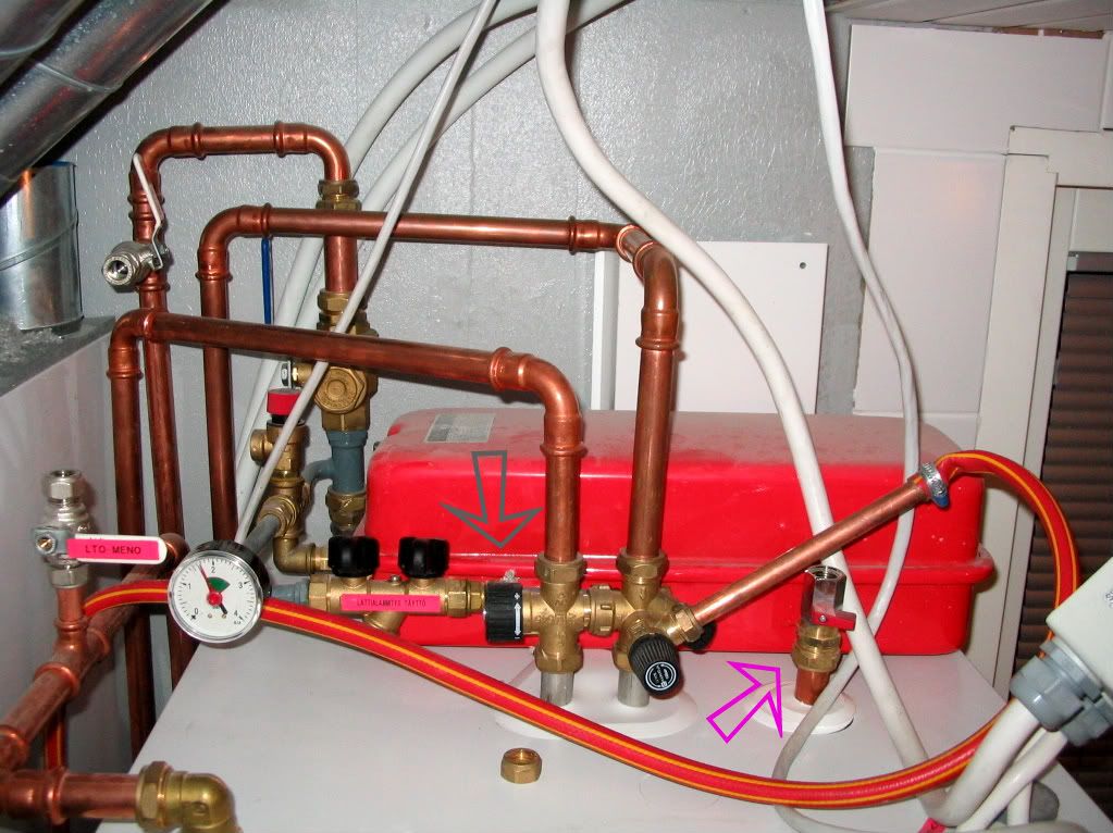

Poissa Vito
  • Viestejä: 81
  • VAASA
Re: Pumppu käy 3min välein, missä vika
« Vastaus #14 : 13.11.08 - klo:08:57 »
Vaihdoin laitteen "AUTO" modeen.
Kolmitieventtiilillä tarkoitin juuri sitä koneen päällä olevaa venttiiliä jonka läpi lämminkäyttövesi kulkee(harmaa nuoli). eli sen ruuvaan täydet plussalle.  mikä on sen tarkoitus? miksi säädettävä jos asetus täytyy olla "täysillä"?
mikä on muuten tuon kuvassa punaisella nuolella osoitetun putken tarkoitus? kun on vain tulpattu... onko putkityöt tehty edes oikein ja siitä syystä lämminvesi ei meinaisi riittää.
se mitä kerroin että 10min ja vesi loppuu.. tarkennuksena että meillä on tuplasuihkut jotka käytössä yhtäaikaa, eli vastaa siis n.20min jos olisi tavanomaisesti yksi suihku
täytyy sanoa laitteiston myyjälle että hommaa toisen lämmityskiertopumpun.laitetaanko ne vain sarjaan peräperää?
(ps.Talo vielä hiukan kesken ja viimmeistelyt tekemättä, siksi letkut ja piuhat miten sattuu)
Tuo punainen nuoli osoittaa ilmausventtiiliä, itse olen tuohon kytkenyt vielä painemittarin ja varoventtiilin, mutta meillä ei olekaan topboxia, mikä taas teillä näkyy olevan.
Tuosta harmaan nuolen sekoitusventtiilistä en käyttäisi kuin täysi asentoa, koska normaalitapauksessa, ilman vastuksia, ei tuo "kuumavesi" ole kuin lämmintä kokeintaan n. 54 asteista, eli ei liian kuumaa.
Sitten iso Mutta, kai myyjä on antanut (antaa) sentään käyttöopastusta ja kertonut kenen puoleen teknisten ongelmien tullessa kääntyä. Koska ei varmasti mikään korvaa kokemusta tässä tavalliselle tallaajalle näin vieraalla alalla.

Tuo oikea nuoli osoittaa paisuntalähtöön joka tosiaan on periaatteessa tarpeeton Topboxilla, mutta siihen laitetaan aina ilmaus jotta varaajaa saadaan ilmattua täytön aikana. Aivan oikein tehty.
Iv-koneelle menee kaikki ilmat joten kannattaa laittaa ilmaukset siihen piiriin.
Lämmönsäädin voi olla täysillä ja pumppu hoitaa itse rajoituksen. Tottakai huippukuumennuksen aikana tulee ehkä kuumempaa vettä mutta ei varmaan ole ongelma.
Myöhässä vähän... ;)
