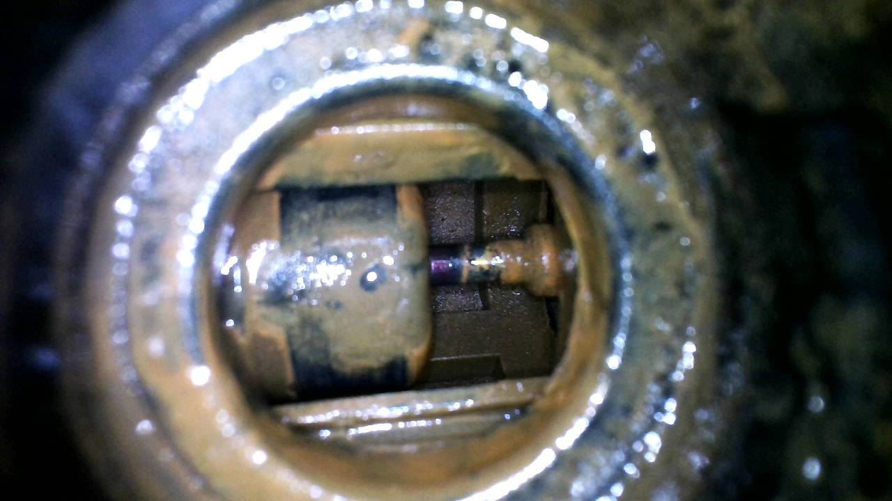

Sen verran päivitystä, että yritin purkaa vaihtoventtiä enkä sitä saanut kokonaan pois. Venttiilin kun ajaa asentoon, jossa tekee käyttövettä, sitä saa vedettyä 5-10mm ulospäin. Kuvassa venttiili alaputkesta kuvattuna. Mitään selkeää vikaa en löytänyt jumitukselle ja laitoin koneen takaisin kasaan. Vaihtoventtiili näyttäisi taas jotenkin toimivan ja virtaus on 17-18l/min kierukkaan. Kuumakaasun paine 40bar tulee täyteen voin 45-46 asteen kohdalla ja siirtyy vastuksille.
Onko Pirkanmaalla osaavaa korjaajaa tiedossa näille pumpuille?

Tuo vaihtoventtiili maksaa noin satasen mutta sitä ei enää valmisteta eli ei voi ostaa. Pitää ostaa koko MFG
paketti, siis tuo missä vaihtoventtiili on kiinni. Se maksaa vaihdettuna luokkaa 600 euroa.
Stiebel Eltronhan osti Thermian joku vuosi sitten joten katso kuka on Thermian edustaja Pirkanmaalla ja kysy heiltä.
Moottorin/vaihtoventtiilin jumitukselle lienee vain kaksi vaihtoehtoa, se musta edestakaisin liikkuva muoviosa jumittelee vastakappaleeseensa ja tätä voi jossainmäärin koittaa korjata, eli purkaa venttiilin ja pähkäilee miksi jumii ja hioo sopivasta kohdasta vähän kulumaa tasaiseksi.
Toinen syy on se että moottoriin on päässyt jo vesi, eli O-renkaat pettäneet ja vesi sähkömoottorissa. Tuota voi koittaa putsata ja laittaa uudet O-renkaat josko saisi siihen vielä peliaikaa,
Ehkä akselin kulumakin voisi olla kolmas syy jumeihin. Puretun venttiilin akselissa tuntuu yleensä kynnellä koittaen pykällystä ja koska tuo on edes takas liikkuva askelmoottori niin joku tuommoinen kuluma voi kyllä haitata kulkua vaikka epäilen kyllä että nuo kaksi ensimmäistä on ne jumien todennäköiset syyt.

Ilmeisesti olisi vain pitänyt kammeta koko venttiili irti. Toistaiseksi venttiili nyt toimii.
