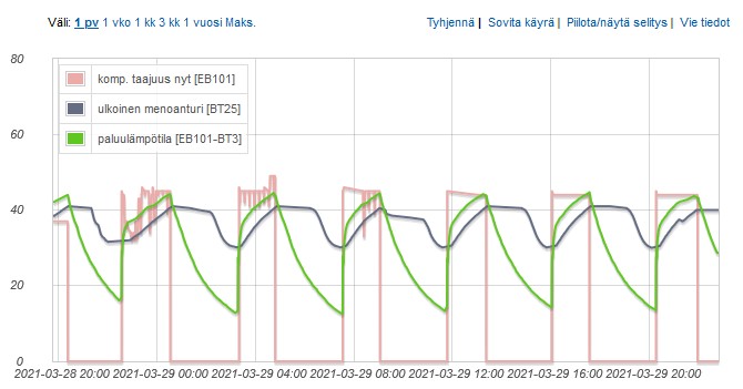

Nyt vihdoinkin pumppu käynniss' ja lattia lämmin. Hieman outoja nuo MCU40 asetukset ja termit mitä Nibe/Kaukora on tuonne ohjausyksikköön laittanut niin hieman huuli pyöreänä onko kaikki asetukset ok. Miltä näyttää kuvaaja onko käyntijaksot ja lämpötilat ok?

Vissin invertteri mono vilp, vai?
Vähän on äkkiseltään rajua pomppua, Nibe taustalla ajatellen ei niin outoa...muistuttaa  on/off käyntiä...

Onko systeemissä puskurisäiliö ja ulkoinen kiertovesipumppu?
Ota valokuva missä näkyy anturin BT25 sijainti putkistossa.
  • Viestejä: 5 340
Gtv500 puskuri lieneekö hybrid 500L vai tavallinen 1 osainen, Bt25 varmaankin pöntön kyljessä...
Paluu pumpulle BT3 :kin reippaasti yli BT25 käynnin aikana joten meno pumpulta on vielä reippaammin yli...BT25 ei taida mitata hyvästä paikasta tai kuten tuolla toisessa ketjussa oli huonosti paikallaan.

Säätöjen jälkeen nyt käyntijaksot about 2h
