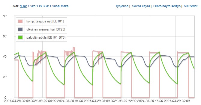

Nyt vihdoinkin pumppu käynniss' ja lattia lämmin. Hieman outoja nuo MCU40 asetukset ja termit mitä Nibe/Kaukora on tuonne ohjausyksikköön laittanut niin hieman huuli pyöreänä onko kaikki asetukset ok. Miltä näyttää kuvaaja onko käyntijaksot ja lämpötilat ok?
Edit: Säätöjen jälkeen ja BT25 alempana:

Vissin invertteri mono vilp, vai?
Vähän on äkkiseltään rajua pomppua, Nibe taustalla ajatellen ei niin outoa...muistuttaa  on/off käyntiä...

Paluu pumpulle BT3 :kin reippaasti yli BT25 käynnin aikana joten meno pumpulta on vielä reippaammin yli...BT25 ei taida mitata hyvästä paikasta tai kuten tuolla toisessa ketjussa oli huonosti paikallaan.

Säätöjen jälkeen nyt käyntijaksot about 2h

Ymmärränkö noista käyristä oikein, että pumppu tekee yli 50C vettä kierukkaan ja varaajan alaosassa on viileimmiläänkin 30C? Lattialämmitystalossa kuulustaa sellaiselta, että syö COP:ia aikatavalla. En tiedä miten todennäköisiä niin pitkät sähkökatkot talon alueella on, mutta "tavallisella" kytkennällä säästäisi aikalailla ja vaikka palkkaisi jonkun tyhjentämään putket tarvittaessa.

Joo, siltä näyttää kun paluu BT71 pomppaa heti noin ylös...ei tuo alakierukka pysty siirtämään tehoa tarpeeksi tuohon varaajaan, paluu pomppaa heti.
Yleensä laittelevat noita monoja ihan vetellä, katsovat vaan niin että syntyy vapaakiertoa eli ei jäätyis vaikka sähköt katkeis.
Ei kyllä ole hyötysuhteet optimissa tuolla konstilla.
Juu ihan oikein ymmärsit. Ohjeistus oli laittaa lähelle lattialämmön lämpötilaa juurikin kuten sanoit. Tällähän ei ole mitään tekemistä kytkennän kanssa. Ihan oma testi jättää se korkeammalle, vastoin Jäspin ohjeistusta (ja sinun ohjeistusta). Pitää testailla tuota ja voi hyvinkin olla että laitan alhaisemmaksi riippuen testauksista  8)

Tuohon lämpötilan vaikutukseen vielä. Jos tuottaisit sitä lattialämmityksen vaatimaa vettä suoraan, COP olisi riviltä COP suurin. Nyt kun tuotat +50C jatkuvasti niin COP on riviltä COP pienin.

Ajattelin että pikkusen puskurivaraa siihen jättäs. Ettei heti kyykkää jos sähkköt menee kyllä ne tahtoo kerran pari vuodessa napsahtaa niin ainakin muutaman tunnin pääsee hätäseltään. Kokeilin nyt pistää 45 astetta tuo yläraja. Alaraja 35. Mitäs se nyt sitten tekeekään energiana pitääpäs lakea eipä tuolla 10 asteen delta T pitkälle pötkitä 500L varaajalla  :D
