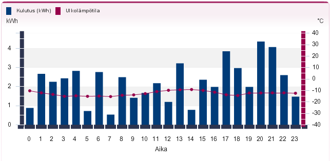

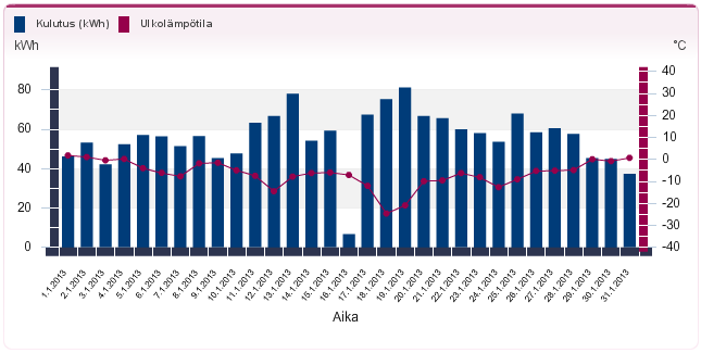

Tässä pikkasen off-topiccia, vaikka ei nyt niinkään. Nyt vasta huomasin itse, pitkällisen ihmettelyn jälkeen, että etäluettavat mittarit ovat lunastaneet minua kiinnostaneen lupauksensa, vihdoin! Eli omat kulutuslukemani suoraan palveluntarjoajalta (Fortum Valpas -palvelu):
Tammikuu 2013 (1737kWh)
Tuntikohtainen 24.1.2013
« Viimeksi muokattu: 01.04.13 - klo:21:50 kirjoittanut Timo Karhu »

Luin Luolaketun sähkölaitoksen kuvista vuorokautiset kulutukset ja lämpötilat.
Vuorokausikulutuksesta vähensin 15 kWh, arvioitu taluossähkön kulutus.
Näistä arvoista laskin ns. ominaisenerkiankulutuksen (Wh/m2/LTL)
Lämmityskaudella tämän tunnusluvun pitäisi olla vakio.
Luolaketun trendin levottomuus johtunee siitä, että kulutuslukemat on otettu kuvista silmämääräisesti
Marraskuulta helmikuun alkuun on havaittavissa selviä eri pituisia tason muutoksia
Viimeiset pari kuukautta on mennyt tasaisemmin.
Tämän ikäisessä talossa, alta kymmenen olevat lukemat ovat hyviä.
Vertailun vuoksi kuvassa on oman taloni trendi samalta ajalta. Talot ovat ominaisuuksiltaan lähes identtiset.
Arvioni:
Lämpöpumpun teho on riittävä mutta käy huonolla hyötysuhteella johtuen todennäköisesti maalämmölle alamittaisista pattereista.
