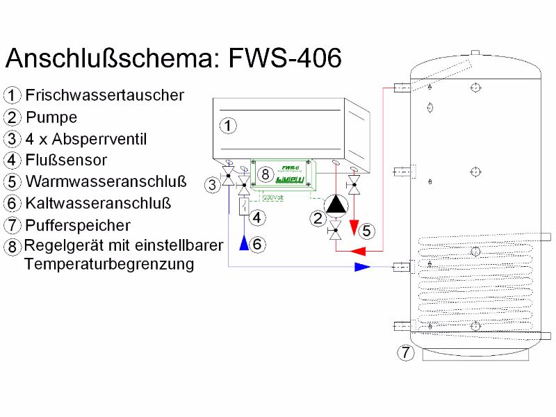

Kylmässä KV linjassa on virtausvahti.
Olettaisin että kun vahti havaitsee KV-virtausta se käynnistää käyttöveden kiertopumpun (G5). Tämä ottaa varaajan yläosasta ja palauttaa jäähtyneen veden varaajan alaosaan. Tämä varmaankin selviäisi, jos lukisi koko 119 sivuisen ohjeen läpi.
Vastaavaan KV-systeemiin en ole aiemmin törmännyt.
Ainakin yhteen Gebwelliin ,jossa käyttövesikierukka oli puhki,tehtiin korjaus siten että tulpattiin viallinen kierukka ja tilalle asennettiin ulkoinen levylämmönvaihdin,virtauskytkin ja kiertopumppu.
Toiminnalisesti juuri noin mitä arvelit.
Virtauskytkin joku tuollainen joka ohjaa kiertopumpun suoraan käyntiin kun hana avataan.
Toimii ihan hyvin ;)
http://util.oem.se/pdf/Kompakti_virtauskytkin_reedkytkimella_824049-309907.pdf

Tuo sivu 106 lienee avain tuohon syyhyn 'ilmavaivojen' suhteen, tuosta lienevät höpisseet svedufoorumissa, ilmakello on lisävaruste eli aloittajalla ei sitä liene, eli ilma siellä kattilaveden puolella on tuossa kyseessä oleva ongelma eikä ilma siellä LKV puolella (tuolta LKV:stä lähtenee ilma melkosen rivakasti kun vettä kulutetaan).
Tuo tapa tehdä levarilla LKV:tä lienee keskieuroopassa hyvinkin tavallista ja itsekin kallistuisin tuommoseen tapaan jos nyt olis tarve hankkia...joskus muinoin kun hankintoja tein ei ymmärtänyt muuta kuin noiden kuparikierukoitten päälle ja vikaan meni, no toimiihan nekin jollain tasolla.  ;)
Varmaankin tässä kamppeessa on lähtevässä LKV:ssä lämpöanturi ja kiertopumpun nopeutta säädetään sen mukaan että aseteltu menolämpö saavutetaan, tuskin lienee mitään termostaattista 3-tie venaa...sehän on aikas turha värkki kun paremminkin homma hoituu, itse olen haaveillut termarin paikalle joskus heittäväni moottoroidun 3-tien joka ei jää jumiin niinku nämä termostaattiset tapaa tehdä, nytkin lienee pari jumissa.  :(
Levari systeemi on hyvä korjaussarja kun kuparikierukka antautuu rikki:

Onko siihen 'linjasäätöön' eli 3-tie termariin tullut jotain järkeä...asennusohjeessa tuon tarpeellisuudesta ei ole mainintaa eikä kuvissakaan näy semmosta, oikeastaan siitä voi nähdä enemmän olevan haittaa kuin hyötyä tukkeutumisen muodossa ajan kanssa ja sitten se lämpötilan 'heijaus' mahdollisuus.
Oliko tuommosen laitto putkimiehen idea?
Poissa rikalart
  • Viestejä: 14
Vs: LKV varaaja lisäksi
« Vastaus #23 : 28.04.16 - klo:22:17 »
Putkari kävi CTC:n koulutuksessa ja samalla kyseli näitä asioita. Käyttöveden puolen ilmoista oli puhe tässä tapauksessa.
3-tie termarista en ole ehtinyt vielä keskustelemaan asentajan kanssa miksi sellainen siihen oli laitettu, tietoisesti en sellaista tilannut. Olettaisin, kuten joku tuossa jo mainitsikin, että liittyy aurinkolämpövalmiuteen jolloin varaaja voisi kai olla kovinkin kuuma. Eli kohtuullisen turha värkki.
-Arto
« Vastaus #24 : 28.04.16 - klo:22:28 »
-Arto
No joo, tuosta aurinkohommasta ei tuolle selitystä löydy kun ei semmosta ole harkinnassa ollut ja toisekseen sekin homma hoituu tuolla levarilla ja kiertopumpun nopeudella, kiertopumpun tarvii vilistää vain hiljempaa jos varaajassa 'ylikuumaa'.
