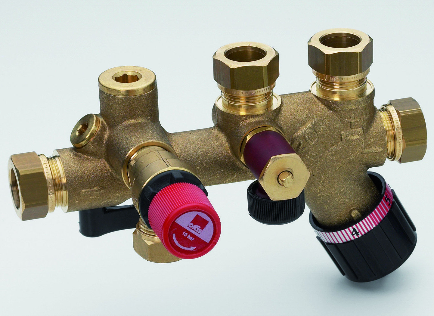

Kysytään nyt vielä sellainen kuin mieleen tulee että onhan syöttösekoitusventtiili koneen päällä sellaisessa asetuksesas että hanoista tulee mahdollisman kuumaa? (jos asennettu)

tällainen sieltä koneen päältä löytyy

Taitaa olla tuo sekoitusventtiili "jumissa".  Miksihän noita sekoitusventtilejä yleensä asennetaan?
Nimim. Kokemusta on
  • Viestejä: 2 874
Tuosta venttiilistä on helppo tarkistaa, että kylmeneekö se tuleva kylmän veden putki, kun lasketaan kuumaa vettä hanasta. Sen ei pitäisi kylmetä ollenkaan maalämpöpumpulla. Jos tuo kuuma vesi ajetaan 60 asteeseen vastuksilla, niin se venttiili aukeaa kyllä joskus ja saattaa vaikka jäädä vuotamaan kylmää vettä salakavalasti. Jotku kuulemma on käyttäny myös lämmityksen varaajaa esilämmityskierukalla ja saanut loistavasti toimivan lämminvesi järjestelmän, kun samalla pystyy laskemaan käyttöveden pyynnin jopa reilusti alle 50 asteeseen. Ja vesimääräkin samalla tuplaantuu käytettäväksi, vaikkei sitä säilötäkään enempää. 500 L varaaja ja siihen lämminvesi kierukka. Mulla tosin kyllä pieneni se lämpimän veden varasto, kun heitin loput patterit pois ja puskurin lämpö putosi yli 10 asteella. Ei tosin vesi lopu silti.

Kokeilin aamulla pikaisesti ja mielestäni tuo tuleva kylmän veden putki ei jäähtynyt. Hyvinkin viileä se kuitenkin oli jo ennen veden juoksutusta.

Vielä ihan varmuudeksi voit kokeilla tuon mustan pienen sulun kääntämistä kiinni. Sen auki olo on periaatteessa turha maalämmöllä. Aurinkokennot on sitten taas eri asia, tai legioonalais kuumennus, jolloin lämmöt nousee yli tuon määräyksen kuumalle vedelle, eli turvashunttauksen. Eli hana kiinni kokeeksi ja jos vuotanut, niin sitten vaihtoon.
Tai otetaampas hieman backuppia. Tuo taitaakin sulkea koko kuumanveden tulon koneeseen kylmältä puolelta. Eli homma ei mene sitten noin.
Nimim. Kokemusta on
Kokemusta meilläkin,kun isoa säätönuppia kääntelee kerran vuodessa ääriasennosta toiseen muutaman kerran niin lämpimän veden tulo paranee,jotenkin jumittuu säätö tuossa mallissa ja "liikuntaa" antamalla korjautui
Tuon on tosiaan koko kuuman veden sulku.Ei kannata tarpeettomasti käännellä kun jotain kuttaperkkaa toi musta vipu , kun muutaman kerran avaa ja sulkeen niin seljälkeen kääntyy pelkkä muovinen vipuosa ,itse venttiili ei liiku mihinkään

Jos epäilet syöttösekoitusventtiiliä, niin sen sisuskalut voi helposti vaihtaa, elikkä termariosan, putkiliitoksia ei tarvitse avata, eikä maksa maltaita.....

Sivusta seuraavan kommentti: eihän tässä liene muuta mahdollisuutta kuin sekoitusventtiili sotkee liikaa kylmää/ei ota kunnolla lämmintä? Jos varaajassa on 50C vettä niin ei se rouva voi kaikkea lämmintä sieltä valuttaa ja valittaa vielä päälle, että ei tule kuin haaleaa vettä. Kai sulla on ne lämminvesiputket suihkulle vedetty styroxin sisään lattian alla? Entä tuleeko lämmin vesi varaajalta suoralla vedolla suihkulle, vai meneekö jakotukin kautta? Anyway, oli suora tai jakotukin kautta tehty veto pitäisi lämmintä kyllä tulla jos sekoitusventtiili ei kirjaimellisesti vesitä systeemiä matkalla.

Tuli kyllä ihan sama mieleen, kun ittelläkin juuri toissapäivänä hajosi sekoittajan säätö siten, että piti oikein kunnolla ronklata sitä ja lopulta ottaa koko kiertymisen rajoittava muovoholkki pois. Nyt ei ole enää sitten sitä pysäytystä, mutta lämmintä vettä tulee kuitenkin normaalisti. Sattui vielä olemaan sellainen suihkupaneeli, jonka sain 80% alennuksella esittelystä, mutta unohtivat mainita, ettei mitään varaosia ole enää saatavilla.

Jos syöttösekoitusventtiili on hajalla niin se on ihan sama missä lämmössä varaaja on niin siitä huolimatta vesi ei tule riittämään.
Mittaa syöttösekoitusventtiilistä lähtevästä putkesta että se vastaa jatkuvasti varaajan lämpötilaa. Mikäli ei vastaa niin tällöin se on hajalla. Onko tätä jo todettu jotenkin kun tätä on ehdoteltu viaksi ainakin?

Aamulla tuli ns. kylmää vettä niskaan >:( Rouva huomautti, että kahtena iltana suihkusta on tullut vain haaleaa vettä ja sinne paleltuu. Unohdin mainita hänelle, että laskin käyttöveden 50 asteeseen ja sain asiallista palautetta.
Kirjoitetun perusteella voisin vannoa että se syöttösekoittaja on jumissa. Omassa (sama venttiili) se meni todella nopeasti jumiin niin, että tuli haaleita suihkuja. Napauttamalla venttiilin pesään jakarilla sain tekohengitettyä n. puoli vuotta mutta lopulta jämähti ja arvatenkin jäi sinne kuumalle puolelle eli suihkusta tuli lämmintä vain kun varaaja oli täysin kuuma. Eli suihkuvesi laskin nopeasti lämpötilaltaan.
Huoltosarja oli halpa. Vanhan männän irroitus pesästä oli työläs kun se sitten jämähti oikein kunnolla.. Huoltosarjan mäntä ei ole jämähtänyt kertaakaan, n. 2v aikaa vaihdosta. Alkuperäisessä on täytynyt olla jokin valmistusvirhe.
Mittaa syöttösekoitusventtiilistä lähtevästä putkesta että se vastaa jatkuvasti varaajan lämpötilaa. Mikäli ei vastaa niin tällöin se on hajalla. Syöttösekoitus venttiilistä vesi menee hanalle ja myös sieltä tulee yhtä kuumaa kuin syöttösekoitusventtiilistä lähtevä.  Onko tätä jo todettu jotenkin kun tätä on ehdoteltu viaksi jo monesti?
Normaalisti toimivasta järjestelmästä tulee lähelle 20min 40 asteista vettä noin 50 asteisella varaajalla.

Nyt pitää marssia kauppaan ja hakea mittari millä mitata syöttösekoitusventtiilistä lähtevän putken lämpötila. Kaapissa ei ole kuin aiemmin mainittu vesilämpömittari. Kädellä koetellen putki kyllä lämpenee kuumaa vettä juoksuttaessa, mutta paha sanoa että kuinka lämpimäksi.
Pumpun asentaneen yrityksen edustaja kävi taannoin ja ilmoitin mahdolliseksi syyksi syöttösekoitusventtiiliä. Silloin en ollut vielä puhdistanut suihkujen sihtejä saati säätänyt niistä termostaatteja. Siksi suihkuista tuli 5  astetta viileämpää kuin hanoista ja vika laitettiin suihkujen piikkiin. Ei tullut silloin laskettua muista hanoista vettä tarpeeksi pitkään.
Nyt flunssan kourissa joutaa testaamaan. Kävin tällä välin mittaamassa keittiön hanasta kuuman veden riittävyyden. Alussa lämpö nousi 47 asteeseen, mutta laski täydellä juoksutuksella kahdeksassa minuutissa 38 asteeseen. Pumpulla veden lämpötila oli lopettaessa 42 astetta. Johonkin häviää neljä asteen lämpötilaero, syöttösekoitusventtiili vuotaa?
Käyttöveden kiertoa ei ole. Tai ei ainakaan näy kiertovesipumppua kuin lattialämmitykselle ja kattokonvektorille.
Siltä tuo vaikuttaa.
Varaajan ylinlämpötila = hanasta tulevan kuuman veden lämpötila (jos siihen ei lisätä hanassa kylmää vettä, syöttösekoitusventtiilissä kylmää vettä ja lisäksi putkistojen häviöt voivat laskea lämpötilaa perskarvan verran.)
Tuohon syöttesekoitusventtiiliin liityen oli joku asia miten se piti kytkeä että siihen tulee lämpösulku. Muistaako joku vai täytyykö käyttää googlea. Laiskottaa...  ::)

Katsoin jo. Kuinkahan monessa kohteessa tuo on kytketty kuten ohjeessa mainitaan?
Herkempi sekoilulle varmaan jos tuo on asennettuna oikein kuumaan kuten öljykattilaan jossa lämpötila voi olla jotain luokkaa 90 astetta ja lämpösulkua ei ole. Tällöin lienee riski että putkien pinnasta johtuu lämpöä sekä kuumin vesi pyrkii aina tuonne venttiilin tyrkylle valmiiksi. Voiko tuosta sitten seurata kuin viileää vettä aluksi ja käytönmyötä lämpötilat vakiintuvat?

Jep, putkimies lupasi vaihtaa syöttösekoitusventtiilin takuuseen. Testaan vielä viikonloppuna niin, että käännän hanan puoliväliin, nyt se on täysin auki. Jos uusi syöttösekoitusventtiili alkaa joskus jatkossa vuotamaan, niin irrotan siihen menevän kylmävesiputken ja tulppaan sen. Täysin turha venttiili, mutta rakentamismääräykset kuulemma vaativat sen.
Samaa mieltä, siksi otinkin sen pois.
Kun purin venttiilin, niin totesin että tehtaalla oli sössitty yksi O-rengastiiviste rikki. Tästä johtui että sekoitti aina kylmää vettä kuuman joukkoon.
