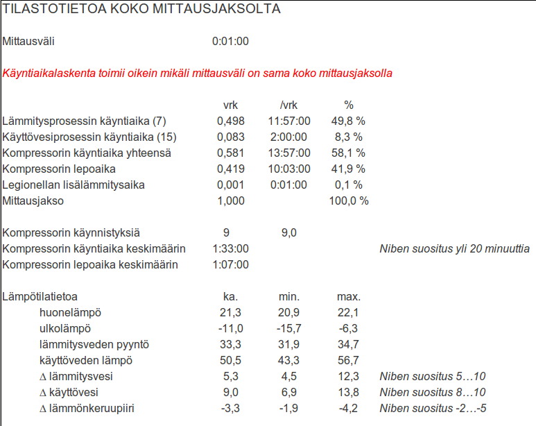

Saisinko foorumilaisilta kommentteja miltä login arvot näyttävät?
Käyttöveden delta vähän alakantissa suosituksiin nähden... Tartteis kiertovesipumpun nopeutta pikkasen rukata.

Nostaisin keruun nopeutta (tavoitteena -3C).
Vs: Tilastotietoa
« Vastaus #2 : 08.03.13 - klo:15:13 »
Miten onkaan mennyt ohi tämä Brunon Nibe-logi-excel-taulukko. Aivan loistava työkalu (https://sites.google.com/site/brunomaalampo/)!
Aika samoissa mennään. Trallyllä taitaa olla lattialämmitys kun täällä patterit.

« Vastaus #4 : 11.03.13 - klo:18:16 »
Kokeilin joskus veden lämmitystä eri nopeuksilla ja totesin, että kun pienentää nopeutta, niin saa kyllä deltan suositukseen.
Mutta tällöin lämmityksen katkaisee korkea lämpötila kompressorilta lähtevän veden toimesta (62,4C).
Säätelin nopeuden niin, että saan mahdollisimman kuumaa vettä jäämään kierukkaan.
Eli laskin nopeutta kunnes katkaisee menolämpötilalla ja nostin nopeutta hiukan, niin että katkaisee paluulämpötilalla (57C).
Ajan nyt vettä nopeudella 34% ja veden lämmitysjakso on yleensä n. 14-16 minuuttia.
Meillä on 200l ulkoinen varaaja ja F1145 (ilman varaajaa).
Delta on nyt 5,6C, tuon mainion Bruno-taulukon mukaan.

Tuossa aikaisemmin jo kyselin noita säätö-asetuksia, kun autotalli ei ole vielä kytkettyny ja pumppu käy vähän ns. "pätkäkäyntiä". Talli on edelleen kesken, joten tilanne on sama. Käynnistyskertoja noin 24kpl/vuorokausi ja käyntiaika edelleen vähän alle 20minuuttia.
Kokeilin pienentää pumpun ulkoisen kiertovesipumpun nopeutta(alpha2), mutta eipä siitä juuri apua ollut. Alla kuvat joista ensimmäinen kiertovesipumpun asetuksella 3 autoadapt ja toinen kuva astuksella 2 autoadapt.
Kokeilin vielä äsken säätää asteminuutteja -160 => -240 ja laitoin logituksen päälle, joten laitan parin päivän sisällä uutta dataa, että vaikuttiko tuo mitenkä noihin käynnistyksiin. Voiko noita asteminuuttiasetuksia vielä paljonkin pienentää tai jotain muuta tehtävissä?

Minkä suuruinen on kokonais vesitilavuus, jota mlp-lämittää? Jos vesitilavuus on pienehkö niin ei se pumppu kauaa sitä lämmitä ja asteminuutitkin hupenee äkkiä!
Käyttöveden teon aikana lämpötilaero näyttää olevan alle Niben suosituksen. En tiedä onko sillä isompaa merkitystä. Naapurillani on tilanne se , ettei pumpun kierrosnopeutta muuttamalla saa lämpötila eroa ohje arvoon. Niben edustaja oli käynyt paikalla ja todennut pumpun toimivan hyvin.
