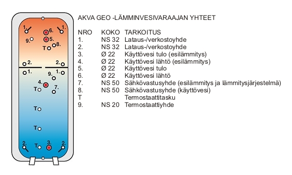

Eiköhän nuo nyt niinku normihommiin riitä....taloon.com kuvien perusteella.

Niin, noi on Akva Geo varaajan kuvat, se ei mahdu korkeuden puolesta.
Akvan mallistossa on mm. tämä:
http://www.akvaterm.fi/fin/Lamminvesivaraajat/Akvasan.9.html
Joka sopisi tilaan, mutta tossa on vain yksi kierukka... riittääköhän se tekemään lennossa lämmintä vettä riittävästi? Toki sen lisäksi voi vaikka laittaa pienen pytyn jolla loppukuumentaa veden... Tossa on myös noita yhteitä aika vähän.
Sitten on tämmönen:
http://www.akvaterm.fi/fin/Lamminvesivaraajat/Akvantti.10.html
Mahtunee korkeuden puolesta, ja tohon sais kaks kierukkaa... verkosto yhteitä on vähänlaisesti...
Mutta kuten he sivuillaan mainostavat, kaikenlaiset muutokset ja lisäykset on kustannustehokkaasti toteutettavissa, joten noihinkin voinee lisätä esim patteripaluun puoleen väliin korkeutta...
Noista puuttuu myös välilevy, joka on GEO mallissa, kerrostuuko vesi riittävästi?

Tuossa on 750mm halkaisija:
http://www.ctcvarme.se/web/misc_1_2/101/441/Muut_tuotteet/CTC_EcoZenith/CTC_EcoZenith_C530-540.aspx
tämä ohjauksella:
http://www.ctcvarme.se/web/misc_1_2/101/441/Muut_tuotteet/CTC_EcoZenith/CTC_EcoZenith_I550-542.aspx
tuohon pumpuksi uusi ecopart:
http://www.ctcvarme.se/web/Bergvarme/Helprodukter/CTC_-_varme/Varmepumpar/Bergvarme/CTC_EcoPart_400-559.aspx
Leveyttä 600+900=1500...olikos se alle sun leveyden?
Ja limittämällä taitaa olla väljempääkin, nurkaan jää vain tyhjäpantti?
Sopiiko, periaatteessa kyllä mutta kuinka käytännössä?

Kävin tuossa sunnittelemassa ja tuonne pannuhuoneeseen mahtuisi just oilonin sh ja oilonin 500l pyöreä tulistusvaraaja.
Riittääkö tuo 500l varaaja kuinka?
Eikä se tarvitse olla oilonin 500L, esmes Akva:lla on joku vakiovaraaja tuohon...jos hintaeroa syntyy.
15000 budjettiin saa sitten jo tehdä ainakin purkuhommat itse tuon sh:n kanssa, tai no jos on oikein paljon kykyjä ja rojektihoitohaluja niin Viro myy sulle
kamat huom halvemmalla ja laittelet itse toimintaan "vain pakosta"-ammattimiehen avustuksella.
