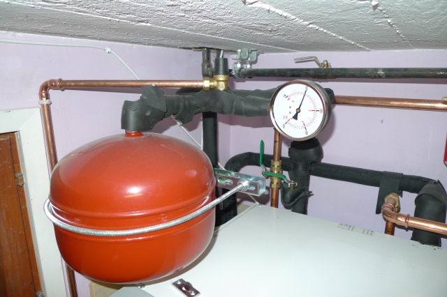

Olisiko sinulla heittää valokuvaa, siitä miten paisunta-astia on asennettu?
  • Viestejä: 867
Re: Keruupiirin paine
« Vastaus #6 : 28.06.12 - klo:22:36 »
Tästä fotoa:

  • Viestejä: 867
Vs: Keruupiirin paine
« Vastaus #29 : 14.07.14 - klo:00:16 »
Nyt pitää houkutella putkari lisäämään painetta!
Parempi tehdä itse eli 50€ Naturet säiliöllä, 70€ HongKong painevesiautomaatilla ja n. 70€:n nippeleillä ja nappeleilla paine nyt 1,9bar. Tämä on väliraportti, jatkan vielä huomenna.
Huomiot:
- paisarin esipaine on 0,85bar (maapiiristä päästetty paineet pois)
- paisarin venttiili jää vuotamaan satunnaisesti, jouduin lisäämään ilmaa. Vuotaako ilma pois vai pitäisikö hankkia jostain typpeä?
- Naturettiä meni 16kg tankista noin puolet
Ihmetystä herättää, mikä fysiologinen ilmiö tekee seuraavan:
- losotin aluksi painetta 2,2bar kun en ehtinyt ruuvata hanaa ajoissa kiinni
- kymmenen minuutin sisällä huomasin paineen laskeneen jo 2,1bar
- kun kamat oli kasassa ehkä 30min jälkeen ja löin koneen tekemään suihkuvettä, meni paine koneen käydessä 1,9bariin
- nyt pysynyt 1,9barissa muutaman tunnin
= mikä tuon paineenlaskun tekee? Reikää en epäile, vaan käytös lienee normaali, mutta mikä sen aiheuttaa? Olisiko jossain ilmakupla joka painuu kasaan?
Kun lopulta löysin mallin, niin täyttöryhmäni on LK 520 MultiFill 25
- eli minulla on siis 2 mutasihtiä peräkkäin, poistan huomenna toisen
- ensimmäinen oli täysin puhdas eli oletan tuon toisenkin olevan

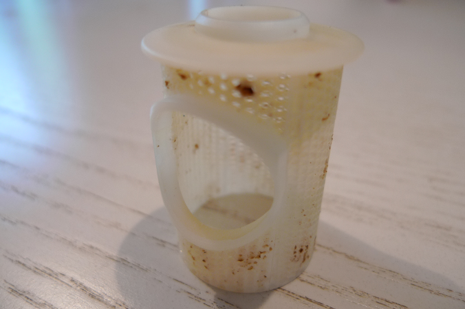

  • Viestejä: 867
« Vastaus #33 : 14.07.14 - klo:16:33 »
Tuomitsisin operaation onnistuneeksi. Kierrätin litkua sen pari tuntia mutta ihmetyksekseni se vain kirkastui. Ilmeisesti sain aiemmin jotain kuraa liikkeelle kun reitti oli vain kanisteri - pumppu - täyttöventtiili - paisari/varoventtiili. Nyt kun kierrätin koko lenkin niin hiutaleet loistivat poissaolollaan ja litku muutenkin puhtaan oloista.
Eli paineet nostettu, paisarin esipaine todistetusti kohdallaan - kiitos kostean kelin ja paisarin hikoilun kylmällä litkulla - ja yllättävän likainen toinen mutasihti. Jätin rosterisen mutasihdin systeemiin joka oli ensimmäisenä ja muutenkin jo pari kertaa putsattu. Myös Niben uuden pumppuja lennossa säätävän ohjelmiston en ollut koskaan nähnyt säätävän keruupumppua alle 90% ja nyt tuo oli heti 74% muutaman minuutin käyttöveden teolla, ehkäpä toinen sihti jarrutti menoa jonnin verran!
LK 520 täyttöventtiilistä poistettu sihti näytti tältä:
