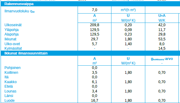

Pyytäisin mitoitusta seuraavilla spekseillä. Taustatietona lisäksi, että ostimme vasta talon ja tarkoitus on vaihtaa pois maakaasusta. Pohdimme vielä MLP ja VILP välillä, joten myös kommentteja näiden riittävyydestä ja kannattavuudesta otetaan mielellään vastaan!
- Rakennuksen sijainti Suomen kartalla? Kirkkonummi
- Rakentamisvuosi? 1993, rinnetalo
- Jos tiedossa, rakennuksen aikaisempi lämmitysöljyn, lämmityssähkön, polttopuun tms. vuosikulutus? 29 000 kWh maakaasua
- Patterilämmitys vai lattialämmitys? Alakerrassa (puoliksi maanvastainen) lattialämmitys, yläkerrassa patterit
- Ilmanvaihto. koneellinen iv LTO, tarkoitus vaihtaa uusi kone; ilmeisesti ollut aiemmin toimintahäiriötä eli ei varmaa tietoa onko LTO ollut käytössä
- Lämmitettävän rakennuksen ulkomitat tai ulkoseinien yhteenlaskettu ulkopituus. Ulkoseinien yhteispituus n. 69m. Alakerrasta vajaat 15m maata vasten
- Ulkoseinien lämpöeristeen materiaali ja paksuus, ulkoseinän kokonaispaksuus? Ulkoseinän paksuus 320 mm, eriste mineraalivilla 245 mm
- Kerrosten lukumäärä. Kaksi kerrosta, toinen kerros puoliksi maata vasten
- Lämpimien tilojen neliömäärät kerroksittain (väliseiniä yms. ei lasketa pois)? Asuintilojen kokonaisala n. 200 m2, suunnilleen sama määrä molemmissa kerroksissa. Lisäksi puolilämpimät tilat n. 33 m2
- Huonekorkeudet kerroksittain? Piirrustusten mukaan ylä- ja alakerta 2,4 m
- Alapohjan laatu, (maanvarainen, rossipohja jne..) sekä lämpöeristeen laatu ja paksuus? Maanvastainen betonilaatta, lämpöeriste mineraalivilla 100 mm
- Yläpohjan lämpöeristeen materiaali ja paksuus? Puhallusvilla 560 mm
- Millaiset ikkunat (2– vai 3 lasiset)? Onko ikkunoiden yhteisala huomattavasti normaalia suurempi tai pienempi? Energiatodistuksesta: 1-puitteiset puuikkunat, joissa eristyslasielementit
- Onko muita lämmitettäviä tiloja, esim. autotalli? Onko rakennusten välillä lämmönsiirtokanaali ja kuinka pitkä? Autotalli, varasto ja tekninen tila yht. n. 33 m2, rakennuksen yhteydessä
- Tilojen lämpötilat? Asuintilat 21 C, puolilämpimät 10 C
- Jos on tiedossa rakennuksen ulkovaipan U -arvoja, olisi niistä kovasti hyötyä laskennassa. Ohessa kuvakaappaus energiatodistuksessa käytetyistä arvoista https://gyazo.com/17b316dab6ab5658d280456f5e0f04e0

Koetin tehdä laskelman ja liitin siitä tulosteen omaan viestiisi.
Jos laskelman lähtötiedoissa on virheellisyyksiä, kerro niistä ja korjaan ne. Korjaaminen on helppoa.
Laskelmassa olevan lämpöpumpun antoteho 8,2 kW (= lämmitysteho),
pitää katsoa pumpun valmistajan tiedoista B0 W50 tai B0 W55 olosuhteissa.
B0 W35 olosuhteissa ilmoitettu lämmitysteho on isompi ja se saavutetaan vain lattialämmityksellä eikä päde patterilämmityksellä.
Jos kohteessa on vain osaksikin patterilämmitys, on mitoitus tehtävä patterilämmityksen mukaisesti.

Antamiesi tietojen ja ja tämän E todistuksen tietojen välillä on ristiriita. Kumpikohan on oikein? Laskin nyt E -todistuksen mukaan. Vain teinkö siltikin virheen; onko taloustilat kuitenkin mukana E -todisrtuksessa?
Jos haluat, lähetän koko laskelman sinulle tavalliseen sähköpostiisi. Silloin voisit itse korjata virheelliset lähtötiedot.
Kiitoksia! Uskoisin että taloustilat on mukana, koska energiatodistuksessa samalla todetaan lämmitettävästä nettoalasta, joten en kyllä varmaksi uskalla sano mikä on lopullinen totuus. Autotalli, varasto ja tekninen tila on yläkerran yhteydessä, joten alakerran pitäisi olla hieman isompi alaltaan.
