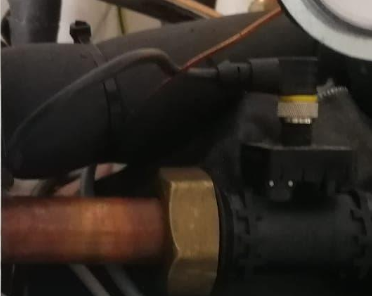

Joko anturi on tilattu...takuuseen?
Poissa Panppa
  • Viestejä: 25
Vs: Daikin maalämpöpumppu
« Vastaus #44 : 04.04.20 - klo:11:29 »
Anturi tilattu hintaa 315e johtoa ei saanut suomesta uutta niin sitä joutuu odottelee viikolla 17 sillä hintaa 90e, pitää anturi vaihtaa eka paikoilleen ja sitten katsoa johdon tarve.(takuuseen ei mene kumpikaan)
  • Viestejä: 5 340
« Vastaus #45 : 04.04.20 - klo:13:31 »
Aika nolo homma jos ei takuuseen kun olet asiaa sinne miekkaillut jo takuuaikana käsittääkseni
Tuo kaapeli näytti mun silmään normi M12 kaapelilta kulmaliittimellä a' 5€...!?
Jos on tommonen normi M12 niin löytyy kyliltä...
Näyttääkö se yhtään samalta kuin tämä kulmaliitin: mahtaako toisessa päässä kaapelia olla liitin joka menee piirikortille suoraan?
Tuossa päällä näyttäis olevan jotain hieroglyyffii, tyyppi kenties?:
Tuossa on meinaan samantapanen, eri merkin, mutta hyvin voi olla sama toimittaja:
