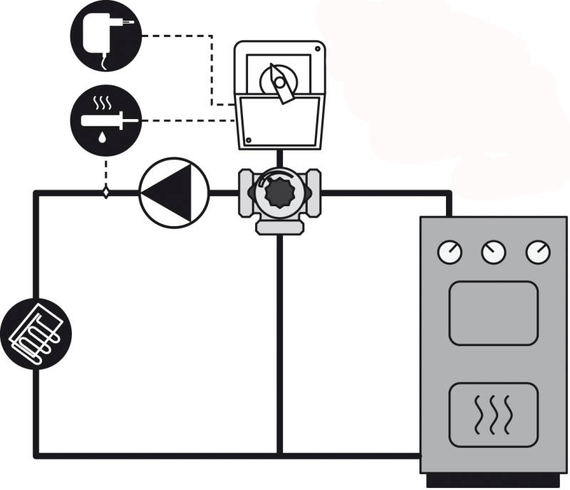

Eikös tommosella saa homman hoidettua kun hiukan sitä huijaa....
http://kodinrakennus.com/products/LVI65/LV6560/LV656030/L4367050
Tori.fi jos hinta tihkasee  ;)

Saman valmistajan VEXVE AM CTS ollut meillä vajaa pari vuotta juuri pitämässä kellarikerroksessa uusitun kodinhoitohuoneen lattialämpöä vakiona. Katso kuvaa liitteenä. Putkimiehen verollinen hinta laskussa oli 219.5 + rahti 9 eur. Ei taida olla tukussakaan hyllyssä kun on liian halpa...
Jossain Virossa tms olisi voinut olla hiukan halvempi. Ole tarkkana tilatessa että otat oikean version.
Tuossa lisää: http://docplayer.fi/17654766-Vexve-controls-vexve-am-cts-vakiolampotilasaadin-kaytto-ja-asennusohje.html

Sattaisi onnistua tuollaisella käsisäätöisellä Esbe VTA320 termostaattisekoittajalla.Säätöalue 30-70C ja hintaa satasen paikkeilla.
http://www.esbe.eu/hr/en/products/thermostatic-mixing-valves/vta320-vta520

Yksi vaihtoehto on myös danfossin menoveden lämpötilansäädin FTC, minkä voi kiinnittää Ra-n tai Ra-c 2-tieventtiiliin.
Sekoitusventtiileihin on nuo aiemmin esiin tuodut ratkaisut hyviä.
Tämän päivän lämpöpumpuissa tuo vakioLT -säätö on mahdollista suoraan automatiikasta normaalilla venttiilimoottorilla.
