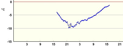

Tässä liitteenä dataa pumpusta ajalta 8.2. klo 16.20 – 9.2. klo 16.20. Pumppu siis Nibe F1226, 8 kW. Pumpussa lämpökäyräasetus on 5 ja asteminuutit -120. Kellarikerroksessa on lattialämmitys, keski- ja yläkerrassa patterit.
Liitteenä myös alueen lämpötilakäyrä kyseiseltä ajanjaksolta.

Tuntuu, että tuo 100 l varaaja on ihan riittävä meidän kiertoon. Varaaja olisi voinut olla 200 litrainenkin, mutta vähän turha.
Vankka ehkä-arvio on  ??? , että kierossa olisi se noin 100 l ja luovutustarve koko talolle noin 5 kWh. Voi tosin olla jotain ihan muutakin....
Pistetään tästä vielä yksi logi jakoon, jos joku haluaa tutkiskella.
