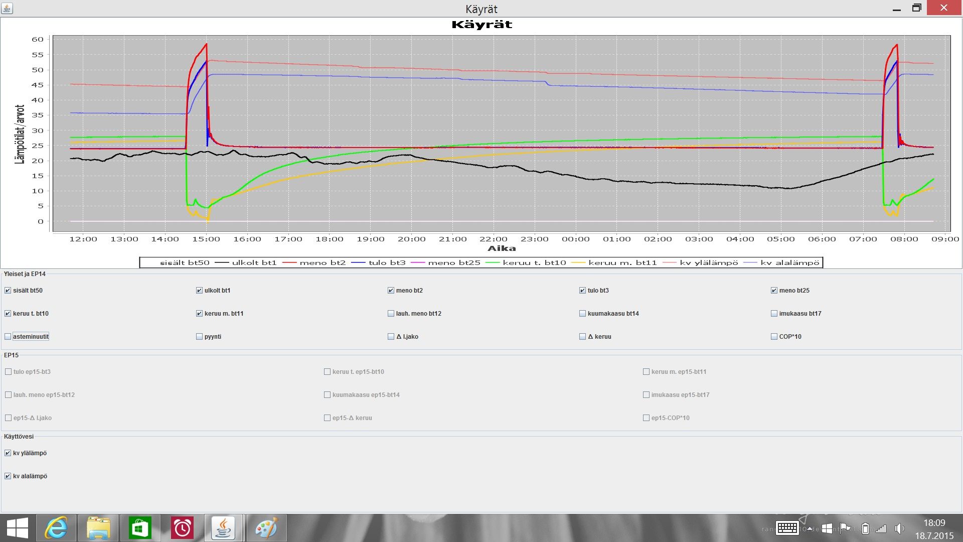

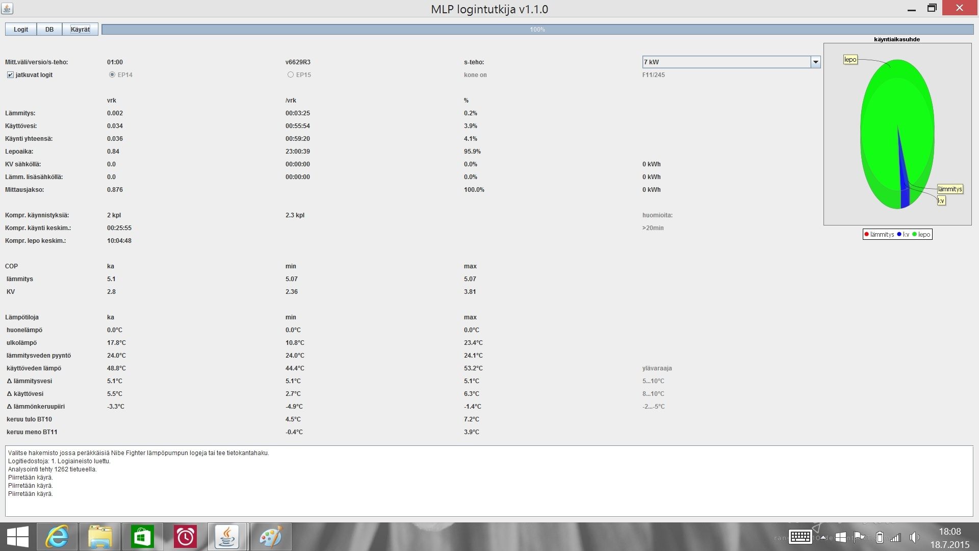

Nyt kokeilin loggausta, melkein täysi vuorokausi logissa. Onko mitään hälyttävää? Kompuran käyntiaika on ainakin jees mutta muusta ei oikein ammattitaito riitä vielä sanomaan. Eli käyttövettä tehdään +  KH, Sauna, kodinhoitohuone pyörii 25c vesi. Muutama esto laitettu pörssisähkön piikkeihin. Yöllä veden tuotto "säästö" ohjelmalla ja päivisin "normaali".
Sähkön kulutusta olen seurannut fortumin valpas palvelusta. Hyvin näkee pumpun piikit.

Minusta näyttäisi, että kone on tehnyt melkein pelkkää käyttövettä.
Lämmitystä on vain 5 minuuttia ensimmäisen käyttövesijakson lopuksi, ja siitä ei juuri voi mitään päätellä  ;)
Minimi pyynti näyttäisi olevan 24C.
Tsekkaappa lokista onko kone ajanut asteminuutit nollaan (normisäätö), vai onko menolämpötila ylittänyt pyynnin 10C:llä ("erikoistilannekatkaisu").

Ekassa käynnissä asteminuutit olivat kasvaneet mutta eivät olleet ehtineet saavuttaa asetettua arvoa kun käyttövesitarpeen vuoksi pumppu käynnistyi. Näytti, että ko lämmityksessä asteminuutit ovat "menneet yli" ja katkaisu on tapahtunut tuon 10c yli mukaisesti TAI sitten lämmitys loppui kun käyttövesi oli tarpeeksi lämmintä (???). Oma arvio on, että näin lämp kelillä tuo käyttövesitarve on tietty suurempi ja koska nibe lämmittää myös lämmitysveden samalla syklillä, asteminuutit eivät ikinä täyty. Onneksi osaa tehdä tuon samalla, jakson päätteksi, niin ei tule ns pikakäyntejä.
Sopimus on fortum tarkka ja ainakin mainostavat että "vuorokauden jokaiselle tunnille on oma hintansa ja kohdistamalla kulutusta edullisille tunneille, säästät euroja". Jos tämä on tosiaan näin, meinasin (kun kelit kylmenee) laittaa korotuksen juuri noille halvoille tunneille että pumppu kävisi siellä ainakin sen yhden syklin ja varaisi laattaa tällöin. Harmi vaan että sisälämpöanturi puuttuu ja voisi vähintään logata miten tuo sisälämpö huojuu. Laitoinkin viestiä nibelle, saisiko ko anturia ostettua jälkikäteen.
Ja juu, 24c näyttäisi olevan minimi, ei itsekkään pysy perässä mitä tuonne asettanut  ;)

Tuon pumpun mukana on sisälämpötila-anturikin tullut mutta onkohan mennyt hukkaan kun ei ole heti aluksi kytketty paikalleen. Taidetaan niitä jälkeenpäinkin myydä.
Fortum tarkka näyttää olevan pörssisähkö. Pumpun käynnistyksiä näyttää olevan 2.3 päivässä. Käyttöveden lämmityksenkin saisi ajastettua varmaankin halvimmille tunneille. Esim 4-6 aikaan aamulla lämmittäisi ja joskus toisen kerran. Lämmittäisi siis kuumemmaksi joskus kun halvat tunnit on menossa tai juuri alkamassa.
Katsoin kanssa kuvaa ja nyt ei vielä taida toimia niinkuin kuuluisi toimia. 3 minuutin lattian lämmittäminen ei nyt kumminkaan haittaa, mutta ei siitä ehdi mitään hyötyäkään olla. Näyttää tosiaan lämmittävän käyttöveden normaalisti ja sen perään 3 minuutia lattian lämmitystä. Lämmityksen lopetus taitaa olla sitten 24+10C. Että lämmitystä saisi edes vähän pitemmäksi voisi laittaa 24+21C. Silloin sammutus olisi 45 astetta tai asteminuuttien mukaan. Tuota pyynnin ylityksen maximia voisi muutella ja seurata että tuleeko mitään eroa.
Pumput voisi laittaa kokeeksi tai pysyvästi automaatti nopeuksille jos ei vielä ole.
