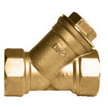

Tarkoitatko tomppeli roskafiltterillä varoventtiiliä? Ohjekirjassa ei puhuttu roskafiltteristä...
Roskafiltteri / mutasuodin on lämmityskierrolta palaavassa putkessa, lähellä liitäntää maalämpökoneeseen.
Suodin voi myöskin olla palloventtiiliin (vipuhana) yhditettetynä.
Kaikissa maalämpöasennuksissa ei tätä lämmityskierron roskafiltteriä ole.
