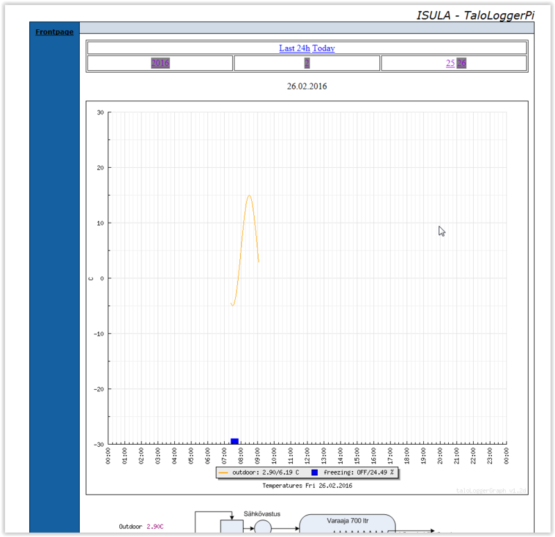

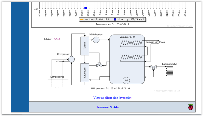

Tuo TaloLoggerGraph tekee tällaisen www-sivun, mitä pääsee lähiverkon kautta katsomaan raspberryn ip-osoitteen kautta. Tuon sivun graafit saa tehtyä mieleisikseen. Jotkut on vielä lisäksi tehneet reaaliaikaisen järjestelmäkuvankin, tässä viestissä jonkinlainen esimerkkikuva.
Tämähän näyttää hienolta, varsinkin kun on piirretty oikein tuommoinen järjestelmäkuvakin. Mä haluan kans piirtää tuommoisen sitten kun saan omani toimimaan. Miten tuommoinen järjestelmäkuvauksen saa tehtyä (rautalankaohjeita tarvitaan)?

Tuo järjestelmäkuva on käsittääkseni "tavallinen" png-kuva, esim gimp:llä semmoisen pystyy tekemään. Tuo lämpötilalukemat ja otsikot sitten koodataan "kuvan päälle" tuossa aiemmin linkittämässäin viestissä olevalla tavalla. Noiden koodien ihmetteleminen yhtäaikaa talologgerin ohjeen kanssa avaa hieman ja loppu sitten yrityksen ja erehdyksen kautta. Itselläkin on ollut tuommoinen projektina, mutta odottaa vielä innostusta...

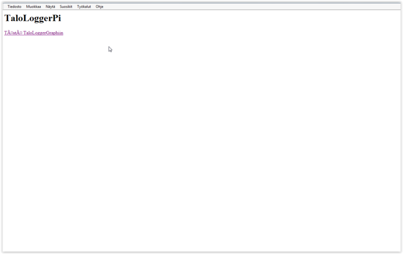

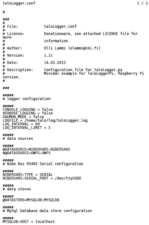

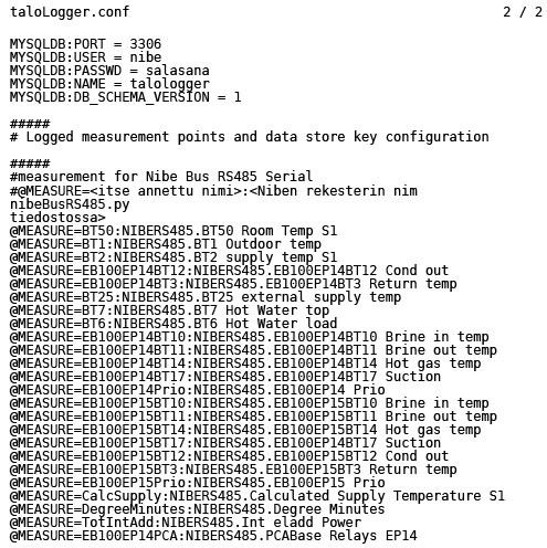

No niin. Raspberry Pi 2 (Mobel B) tulla putkahti Ebaystä. Nyt olen tehnyt tämän http://www.railers.fi/nalle/tools/Logintutkija_ohje.pdf ohjeen mukaan ja hiukan ongelmaa on.
1. Ohjeen sivu 9 ja kohta 11. Yritän samasta verkosta Windows 7-koneessa olevalla Puttyllä päästä kiinni Raspberyyn --> ssh pi@raspberrypi. Putty antaa virheilmoitusta "Host does not exist". Mikä vialla?
2. Ohjeen sivu 9 ja kohta 12. Löydän tuon tiedoston kyllä Raspberrystä, mutta kun Raspberryn omalla tekstieditorilla koitan muokata ja tallentaa, niin eipä anna tallentaa muutoksia tiedostoon? Miten sen teen? Joku graafisellä käyttöliittymällä oleva softa olisi kyllä hyvä... Apuja kaivataan...

Ai nämäkö?
@MEASURE=BT50:NIBERS485.BT50 Room Temp S1
@MEASURE=BT1:NIBERS485.BT1 Outdoor temp
@MEASURE=BT2:NIBERS485.BT2 supply temp S1
@MEASURE=EB100­EP14­BT12:NIBERS485.EB100­EP14­BT12 Cond out
@MEASURE=EB100­EP14­BT3:NIBERS485.EB100­EP14­BT3 Return temp
@MEASURE=BT25:NIBERS485.BT25 external supply temp
@MEASURE=BT7:NIBERS485.BT7 Hot Water top
@MEASURE=BT6:NIBERS485.BT6 Hot Water load
@MEASURE=EB100­EP14­BT10:NIBERS485.EB100­EP14­BT10 Brine in temp
@MEASURE=EB100­EP14­BT11:NIBERS485.EB100­EP14­BT11 Brine out temp
@MEASURE=EB100­EP14­BT14:NIBERS485.EB100­EP14­BT14 Hot gas temp
@MEASURE=EB100­EP14­BT17:NIBERS485.EB100­EP14­BT17 Suction
@MEASURE=EB100­EP14­Prio:NIBERS485.EB100­EP14 Prio
@MEASURE=EB100­EP15­BT10:NIBERS485.EB100­EP15­BT10 Brine in temp
@MEASURE=EB100­EP15­BT11:NIBERS485.EB100­EP15­BT11 Brine out temp
@MEASURE=EB100­EP15­BT14:NIBERS485.EB100­EP15­BT14 Hot gas temp
@MEASURE=EB100­EP15­BT17:NIBERS485.EB100­EP14­BT17 Suction
@MEASURE=EB100­EP15­BT12:NIBERS485.EB100­EP15­BT12 Cond out
@MEASURE=EB100­EP15­BT3:NIBERS485.EB100­EP15­BT3 Return temp
@MEASURE=EB100­EP15­Prio:NIBERS485.EB100­EP15 Prio
@MEASURE=CalcSupply:NIBERS485.Calculated Supply Temperature S1
@MEASURE=DegreeMinutes:NIBERS485.Degree Minutes
@MEASURE=TotIntAdd:NIBERS485.Int eladd Power
@MEASURE=EB100­EP14­PCA:NIBERS485.PCA­Base Relays EP14

Ota kokonaan se osuus mikä on Courier fontilla siellä lopussa eli alkaen
Koodia: [Valitse]
# File:            taloLogger.conf
# License:         Donationware, see attached LICENSE file for more
#                  information
# Author:          Olli Lammi (olammi@iki.fi)
aina loppuun saakka

Kiitos vastauksesta. Nyt pääsin selaimella kiinni (osoite 192.168...... jne) kkiini talologgeriin. Koitin myös vähän muuttaa tekstejä kokeeksi sivuilla index.php ja index_var_www.html. nämä kummatkin tiedostot sijaitsivat polussa /home/talo/public_html.
Miltä nämä näyttää (selaimena Explöörer), onko kaikki tähän asti niin kuin pitääkin (siis vielä ei ole piuhat kiinni Nibessä)?
Ja tuleeko lisää graafeja automaattisesti, kun piuhat tulee kiinni? Ja mistä noita kaikkia muita englanninkielisiä tekstejä muutetaan (esim. outdoor, freezing ym...)?
Nibe F1245-10R (sw:9172R2) + UKV100 + ECS40, rossipohjainen 1800-luvun pohjalaistalo pattereilla lämpimänä nyt 220 m² (450 m³), 2015 tehty talli 90 m² (400m³), kanaalia rakennusten välissä 15m, keruupiiri 2x300

Oikealta näyttää. Talologger piirtää oletusasetuksilla tuollaista lämpötilan sinikäyrää, eli tuossa näkyy käyrä ajalta ennenkuin muutit tuon Talologger.conf -tiedoston. Nyttemmin se ei enää piirrä tuota käyrää, koska asetustiedostoa on muutettu.
Voin illalla liittää oman asetustiedoston tänne, niin voit vertailla sitä ja meidän graph-sivua, siitä pääsee hyvin jyvälle mikä vaikuttaa mihinkin. Nuo käyrien otsikot (outdoor, freezing) saa määritettyä juuri tuon asetustiedoston kautta. Ne eivät siis mitenkään automaattisesti tuonne tule, mutta käyrät on helppo tehdä kun kertaalleen oppii tuon ymmärtämään.
EDIT: liitteeksi lisätty tuo meidän talologgergraph.conf, mikä piirtää nämä käyrät.

Mulla on nyt tämmöinen asetustiedosto Raspberryssä (maalämpökoneena on Nibe F1245-10R), niin miten ja mihin kohtiin muutan tiedot suomeksi (24 kohtaa?)?
Onko se vaan jokaisen rivin loppuun englanninkielisen tekstin tilalle? Ja mitä muuta pitää/kannattaa muuttaa?

Anna mieluummin olla nykyisellään, niin saat tuon tietokannan toimimaan suoraan Timo Karhun logintutkijan kanssa asetustiedostoa muuttamatta. Itse kerkesin nuo tehdä ennen Timoa, nyttemmin tekisin noilla samoilla jos uusiksi joutuisi laittamaan.
Pääasia on, että tuossa Talologgerin tietokantaa kirjoittavassa asetustiedostossa ja sitten puolestaan tietokantaa lukevassa Talologgergraphin asetustiedostossa on samannimiset tietueet.
Eli tuossa asetustiedostossa tuo ensimmäinen on tietokantaan kirjoitettava arvo (sinisellä) ja jälkimmäinen on talologgerin modbusista kyselemä tietue (punaisella). Ensimmäisen voi muuttaa haluamakseen, jälkimmäiseen "ei saa koskea":
@MEASURE=EB100EP14BT10:NIBERS485.EB100EP14BT10 Brine In Temp
Vastaavasti talologgergraphiin sitten tuo kyseinen tietue laitettaisiin käyräksi otsikoituna "Keruuliuos sisään" violettia viivaa piirrellen seuraavalla tavalla:
@SERIES = NORMAL:EB100EP14BT10:Keruuliuos sisään:purple:1:1.0
Aukeniko yhtään? :)
