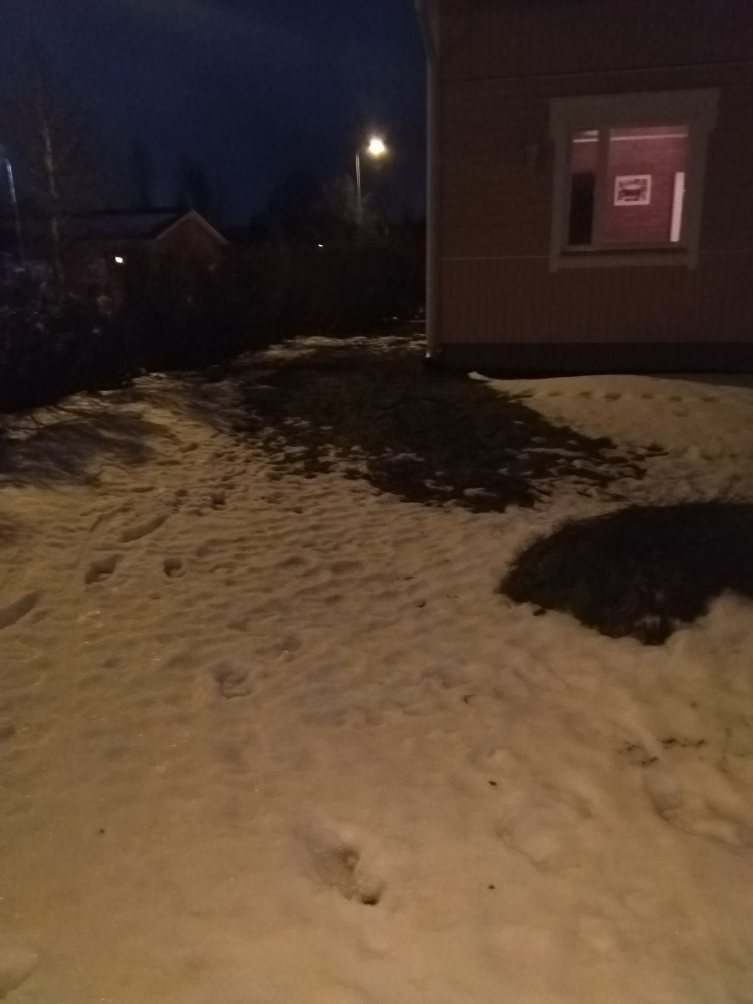

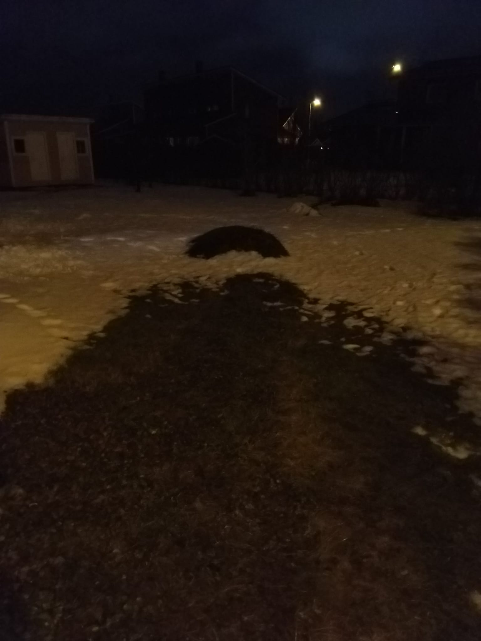

Moi,
olen uusi foorumilla. Asennettiin viime keväänä maalämpö ja nyt suojan aikana huomasin, että tuon kaivolta talolle menvän putken kohdalla lumi sulanut enemmän kun muualta pihalta. Onkohan tämä normaalia vai vuotaako eritys koko matkalta.
Kylmemmillä ilmoilla ei mitään eroa ollut, mutta nyt tänään huomasin, kun lämpöä ollut enemmän.
Muuten maalämpö vaikuttaisi toimivan ihan normaalisti..
Kiitos vastauksista.
Edvard

Miten putket kaivolta on eristetty ja kuinka syvälle ne on kaivettu?

Todella hyvä kysymys. En ite ollut paikalla, kun noita laitettiin.
En löytänyt selkeää merkintää porausraportista.
Tossa on tarjouksen maininta vaakaputkista "40mm eristetyt putket muovihitsattuna sisälle tuotuna"
Edvard

Avattu maa on kerännyt paremmin lämpöä alkuunsa auringosta ja tilanne tasoittuu myöhemmin.

Aivan normaalia on, että eristetyistäkin maaliuosputkista karkaa sen verran lämpöä, että lumi sulaa hiukan enemmän putken päältä, jos lämpötila on pitkään nollan vaiheilla tai hiukan päällä niin, että lumi on jokseenkin huvennut muutenkin. Eristehän ei ole yhtä paksu kuin lämpökanaaleissa, koska lämpötilaeroa on muutenkin vain yksinumeroinen astemäärä.
Pitäisin tuota jopa hyvänä merkkinä, eli liuoskierto vaikuttaisi pysyvän keskimäärin nollan yläpuolella, eli kaivon tuotto riittää hyvin varsinaiseen tarkoitukseensa.

Jossain vaiheessa sitten ihmettelet kun kyseinen kohta onkin huurteessa, kun muualta on maa paljas.
