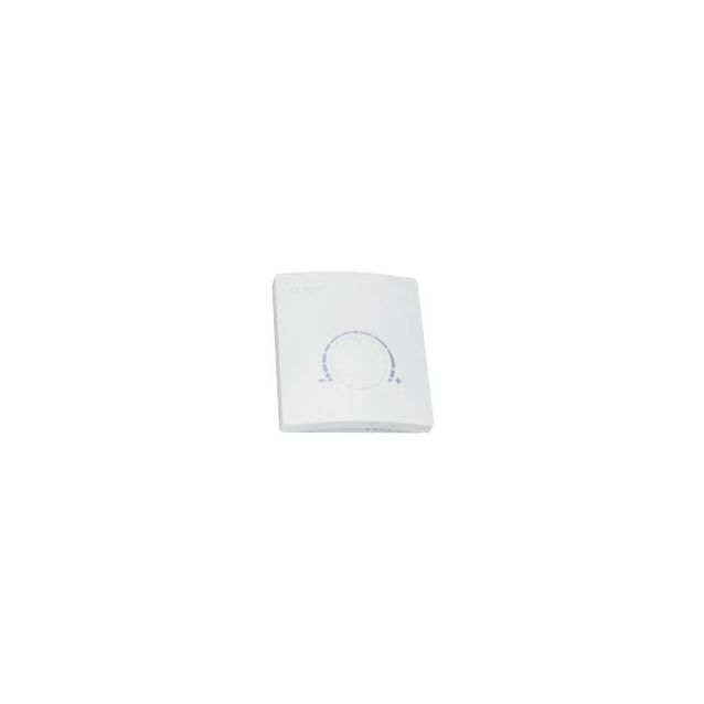

Jos siihen koneeseen saa huoneanturin, korjaantuu asia huomattavasti.
Massiivipuulankku on aika tavalla lämpöeriste ja johtaa huonosti lämpöä. Tällaiseen lattiaan tarvitaan vähän korkeampi kiertoveden lämpötila.
Tarkoitatko huoneanturilla sitä, että maalämpöpumpulla olisi myös talon sisällä lämpötila-anturi? Nythän pumppu tuottaa tietyn lämpöistä menovettä säätökäyrän ja muiden asetuksien mukaan, ulkolämpötilaan perustuen. Huonekohtaisen lämpötilan määrittävät huonetermarit ja huoneiden maksimilämpötilan menovesi. Ongelmaksi tässä tulisi varmaan se että mihin moisen lämpötila-anturin asentaisi, huoneet kun kylmenevät sään mukaan eri tavoin.
Kiertoveden lämpö on ollutkin käsittääkseni tavallista korkeampi, esim. näillä nollan pinnassa ja vähän alle olevilla ulkolämpötiloilla 32-35 astetta. Paluuveden lämpö on pari astetta vähemmän.
Tarkoitan juurikin asuntoon sisälle tulevaa huonelämpötilaa mittaavaa anturia (yleensä NTC -vastus ja säätöpotikka), joka liitetään maalämpökoneen ohjausprosessoriin.
Anturi sijoitetaan johonkin isoon, keskeiseen tilaan asunnossa.
