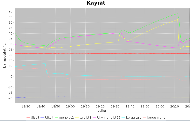

[edit] Turisti puhuu nyt aivan pashaa. Ihan yhtä nopeasti - tässä testissä jopa nopeammin - kone saavutti tuon mainitsemani 40C:n automaatilla. Pahoittelen. Alla käyrät oikeista tilanteista.
Manuaali 17%/UPS 25-40 II-asento
aika bt25 30,1C ->40,0C 9:23 - 10:11 ~ 48min
Auto 12C/MUT-26C: (eli koko tämän ajan kiertovesipumpun ohjaus 1%)
aika bt25 30,0C->40,1C 18:48 - 19:29 ~ 41min
« Viimeksi muokattu: 30.12.14 - klo:20:06 kirjoittanut Timo Karhu »

akh
Tämäkin viittaisi ettei kaikki tehot olleet pelissä tuolla 1% kierrolla,
Testailin jokuviikko sitten lauhduttimen dt:n ja virtauksen vaikutusta antotehoon ja kyllä vaikutusta näkyy olevan ;)
Tässä siis lauhduttimen ja varaajan välisen kiertopumpun pyörimis/virtausnopeuden muutoksien vaikutus dt:n ja antotehoon
Lauhdutin dt 3nop
Lauhdutin dt 3nop
Koko totuus ei kuitenkaan liene Dt vaan lauhduttimen lämpötilat.
Mitkä olivat lauhduttimelle menevän ja sieltä lähtevän veden lämpötilat näissä kolmessa koeajossa?
Lauhdutin dt 3nop
Tuossa trendissä  http://www.elisanet.fi/matsut/talo/day-3.jpg
 Logtempin käyrät ,ylimpänä tulistinvaihtimen meno-paluu,siitä alaspäin lauhduttimen meno-paluu ja alimpana virtuaalinen anturi lauhduttimen dt,nämä siis veden lämpötilat.
Seuraavalla käyntijaksolla  lauhduttimen kiertopumppu pyörii 1/3 nopeudella ja senjälkeen 2/3 nopeudella.
Tarkoitatko Logtemp tekstitiedostoa lauhduttimen veden meno ja paluuantureista vai piisaako graafinen trendi?
Mites muuten tuon lämpötilan kanssa oikein tehomittauksissa on kun laskukaavassa tehoon ei näytä vaikuttavan meno/paluu lämpötilat,ainoastaan dt?
Esim jos meno on 25C ja paluu 20C niin samalla virtauksella saan saman tehon jos meno on 45C ja paluu 40C?
Ei oikein käy järkeen koska lämmitysvaikutus muuttuu melkoisesti (?)
