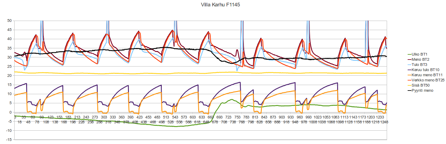

Terve,
viiltävää analyysiä toivoen kysyn onko kuvaajassa näkyvä n. 15C heitto patteriverkon menovedessä (punainen) ihan jees arvo, vai kannattaako asiaa tasoittaa säätämisellä ( :P)? Sikäli sahalaita seuraa mustaa pyyntiviivaa hyvin ja sisälämpö on kerrassaan tasainen.
Paljonko patteriverkon menovesi heittelee normi maalämpö systeemissä?

Ainakin yrittäisin saada keruupiirin dT lähemmäksi 3oC laittamalla liuospumpun pykälää suuremmalle.

Patteriverkon kiertoveden vaihtelu on aina suuri vaihtoventtiilipumpuilla.
Vaihtoventtiilikoneessa ei ole sellaista varaajaa ja sekoitusventtiiliä, kuin on ns. tulistus / suomipumpuissa.
Niissä vakioidaan patterien kiertoveden lämpötila noin +/- 1-2 -asteen tarkkuudella.
Vaihtoventtiilikoneessa vaihtelua pienennetään kiertoveden lisävaraajalla.
Sinulla on ilmeisesti olemassa varaaja käyttövedelle, mutta ei kiertovedelle.
Pelkkä käyttöveden varaaja ei alenna kiertoveden lämpötilan vaihteluita.
Säätämällä vaihtelua ei voi vähentää muutoin, kuin lisäämällä käynnistyskertoja, joka on toki ihan mäntti idea ja lyhentää kompressorin elinikää!

Aivan, ja invertteri-vaihtoventtiilikoneella ei tule juuri edes käynnistyksiä kovimman lämmityskauden aikana. Myös menoveden lämpötila pysyy asteen-parin tarkkuudella siinä mitä kulloinkin pyynti. Lisäksi optimoi automaattisesti lämmönkeruun optimaaliseksi.

Terve,
minulla on tuo UKV100 puskurivaraaja tässä mukana (4-putkikytkennällä/hullunkierto). Olen kokeillut eri kiertovesipumpun tehoilla (sis/ulk) ja vaikka olen mennyt ääripäistä toiseen, niin
- sisälämpö ollut tasan vaakaviiva koko ajan eli siinä suhteessa ei ongelmaa
- menovesikäyrä on ollut käytännössä sama kuin kuvaajassa yllä kaikissa testeissä (esim. Niben pumppu 100% ja ulk. pumppu 1:llä, jne..). Vain käynnistysvälit ovat kasvaneet kun lämmöntarve pienentynyt
Kokemattomuuttani kyselinkin että lieneekö tuo ihan normaalin näköinen. Numeroina vaikuttaa hurjalta vaihteluvälillä tuo 15-20 astetta.
Lisäsin keruupumpun 85%:iin josko 3C ero toteutuisi, kiitos vihjeestä.

olisi todella hienoa nähdä minkä muotoinen menovesiviiva tuosta piirtyisi. Jos kovasti tasaisempi niin saattaisinpa harkita puskurikytkennän muutosta sarjamalliin.

« Vastaus #12 : 13.01.13 - klo:22:45 »
Liitteessä vanhan patteritalon käyntijakso.
Patteriveden vaihtelu on n. 13C, eli aika suuri, mutta sisälämpö pysyy kyllä kohtuullisen tasaisena.
Puskurivaraaja on 3-putkikytkennällä, pattereilta paluu sekä MLP:ltä lämmin vesi varaajaan ylös ja pattereille lähtee vesi alhaalta.
