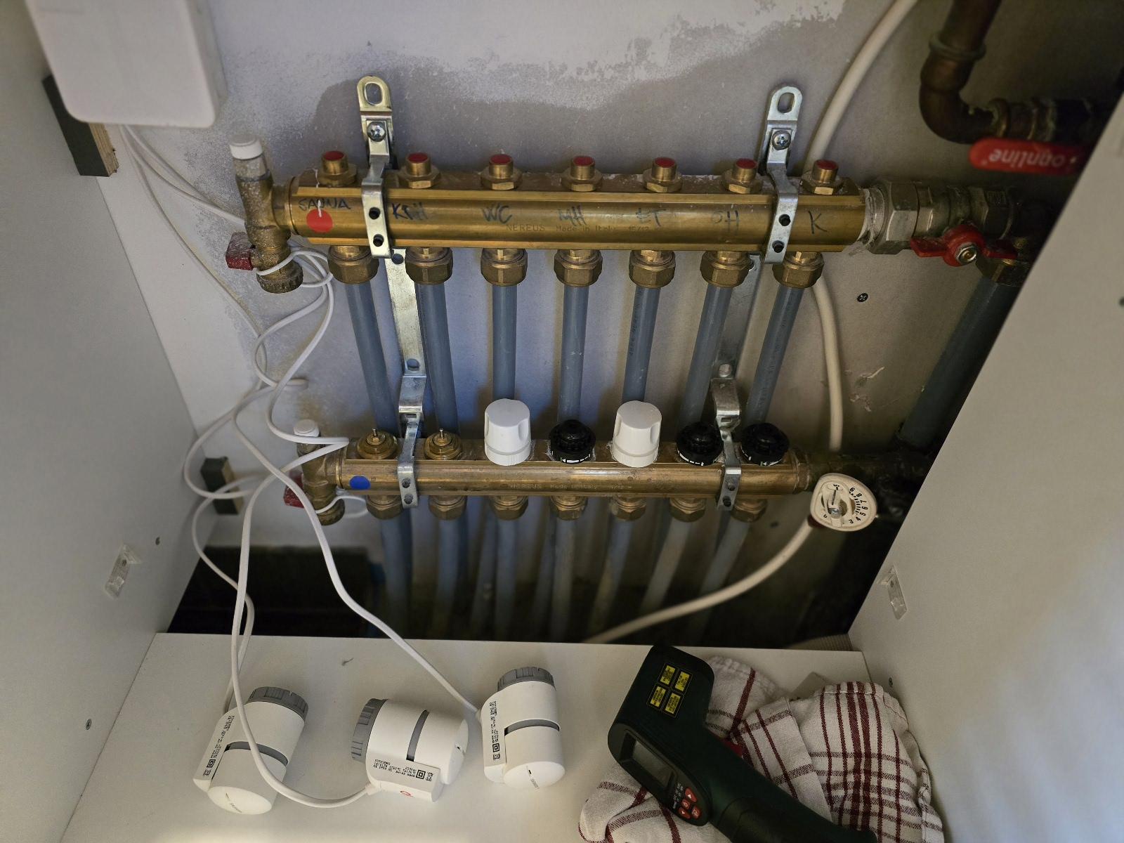

Mutta siis... Nyt kun on ollut muutama kylmä hetki niin oon huomannut, että eri lattialämmityspiirien paluuvesissä on eroja (eli lattiat ovat eri lämpöiset) ja vaikuttaa siltä, että jotain tarttis tehdä paremman tasapainon saavuttaakseen. Kuvassa näkyy keittiö+olohuone+makuuhuone mistä alatukista otettu termarit irti, josko ne kuitenkin olis jotenkin rajoittanut kiertoa vaikka termarit auki olikin. Tätä nyt seurailen tässä ja varmaan selviää vuorokauden aikana tms että tasautuuko paluuvesien lämpötilat vai ei. Jos tasautuu niin sitten ongelma ratkaistu ja jos ei niin sitten pitäis jotain tehdä. Eli alakerran isoimmat alueet pinta-alallisesti kyseessä ja ne tuntuu lämpiävät huonoiten. Kaikki pienemmät linjat missä joko ei oo mitään termostaattia tai sitten noi valkoiset pienet manuaalisulut, niin ne lämpiää paremmin.
Eli miten ja mistä noiden tällä hetkellä kylmimpien piirien virtausta voisi lisätä ja onko se ratkaisu tähän asiaan? Ja mitä riskejä se sisältää? Piirrustuksia ja laskelmia ei oo olemassa että missä piirissä pitäisi olla mikäkin virtaus, eli tässä mentäisiin nyt sitten ihan sokkona. Ja tosiaan että jos opin että mistä pitää kääntää että virtaus kasvaa niin onko siinä riskiä saada sitten koko systeemi ihan totaalisen sekaisin? Sen mitä kuvassa näkyvällä IR-mittarilla yritin mittailla niin lähtevällä puolella vesi kyllä on joka piiriin ihan yhtä lämmintä, mutta tulee eri lämpöisenä vaan takaisin. Ja OH+K+MH piirit on just ne piirit missä on isoja ikkunoita ja kaikkea tietysti. Harmi kun ei oo virtausmittareita noissa piireissä :(
Sen verran oon oppinut että johonkin pitäis tökätä kuusiokoloavain ja vääntää, mutta mihin? Onko tuolla punasien juttujen alla yläjakotukissa vai hä? :D

Ennen kuin teet mitään muuta niin tarkasta että kaikkien venttiilien karat liikkuvat herkästi.
- Paina kara pohjaan ja katso että jousi palauttaa sen takertalematta ylös
- Jos on jumissa niin tartu pihdeillä karaan ja rassaa sitä alas ylös kunnes jousi palauttaa sen
Jätä termostaatit ja korkit pois ja katso lämpiääkö nyt kaikki piirit
Sitten kun kaikki piirit lämpiävät on niiden säätö eri juttu

Juu molemmat on koitettu ja ei ollut jumissa! Eli kaikki piirit kyllä lämpiää, mutta niistä tulee eri lämpöiset paluuvedet takaisin. Eli kodinhoitohuone/kylpyhuone lämpiää 23,5C kun samaan aikaan olohuone/keittiö -kaselilla on vähän alle 22C. Oonko ymmärtänyt nyt siis väärin, että voisin (ja kannattaisi) lisätä kiertoa noissa piireissä, jotka lämpiää huonommin kuin toiset? Nythän jos haluan että olohuoneessa olisi lämpimämpää niin KHH/Kylppäri/WC jne pienet piirit lämpiää ihan liikaa ja menee turhaa energiaa siihen...

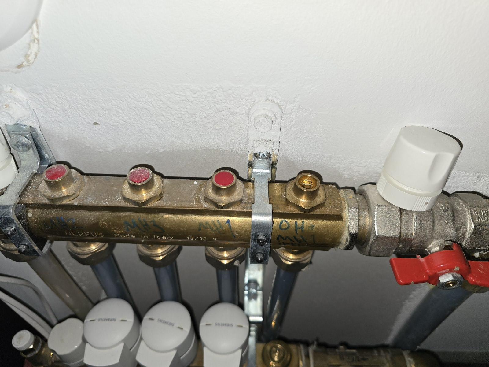

Kyllä näyttää juuri tuolta! Ongelma tässä on vaan se, että vaikka tää kuulostaa helpolta: "Piirit säädetään kiertämällä x-kierrosta auki menopuolen säätöventtiilistä (talttapääruuvimeisseli)."
...niin tällaisena tumpelona en tiedä että mihin ihmeeseen tökkäisin talttapääruuvarin ylemmässä jakotukissa! Siis sen "ruuvin" on pakko olla noiden punaisten "nastojen" alla mikä joka piirin päällä on, mutta kun en tiedä miten ne siitä saisi pois enkä oo uskaltanut käyttää väkivaltaa, kun en oo ollut varma että onko se sateenkaaren pää slellä piilossa vai ei 😅
Mutta jos ei tuu parempaa tietoa kuin että siellä ne päällä on pakko olla niin sitten pitää ruveta kokeileen että miten ne punaiset härpäkkeet siitä irto saisi.

Noniin homma edistyy ja punaisten suojajuttujen alla oli se säätövipu mitä tässä on etsitty! Sain lopulta teipillä tuon pois tuosta :D.. Aivan järjetön systeemi kun ei saanut mitään otetta simppeliin operaatioon muuten.
Mutta tähän itse säätöoperaatioon pohdintaa. Näen paljon enemmän riskinä ton että lähtisin kaikki ruuvaan kiinni ja takaisin auki, kuin että lähtisin vaan avaan kylmempiä piirejä enemmän kuin ne nyt on, eli eikö sitä kannattaisi lähteä tollain mieluummin liikkeelle? Eli en koskisi niihin piireihin ollenkaan mihin ei oo tarve ja dokumentoisin ainoastaan ne muutokset, mitä teen piireihin mihin olisi tarkoitus saada enemmän virtausta. Onko toi hyvä/huono idea? Eli esimerkiksi 1/4 tai 1/2 kierrosta auki (eikö tässä puhuta kuitenkin tällaisesta kokoluokasta?) enemmän noita kolmea piiriä mihin haluaisin enemmän lämpöä ja sitten odottelee ja katsoo miten käy.... Vai onko tässä taktiikassa jotain riskiä mitä en tiedosta?
Kiitos!
EDIT: Ja kumpi on järkevämpi taktiikka: Lähteä kuristaan liikaa lämpeneviä piirejä vai avata kylmempiä piirejä? Tässä on vielä kahden kerroksen kaksi eri jakotukkia, joten mietin että jos lisään alakerran olohuoneen kiertoa niin vaikuttaako se yläkerran tilanteeseen jotenkin? Vai onko se tasapainotus aina jakotukkikohtainen ja veden määrä vakio...
