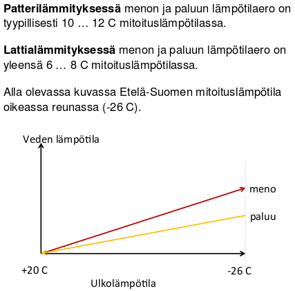

Varastan/lämmittelen tämän aiheen nyt uudelleen kun lupasin palata talvella asiaan kun on kylmempää. Ei ole vielä kylmää mutta valmistaudun dokumentoimalla lämpimän kelin havainnot.
Eli hypoteesini on, että Niben 5539R8 firmis siis pyörittää lämpöjohtopumppua sitä kovempaa mitä lämpimämpää ulkona on.
(Tieto)perusta: http://www.nibe.fi/Documents/haato_fi/NIBE%20MLP%20asentajan%20opas%202211-2.pdf sivulla 2.
vaikka kyseessä ohje manuaalisäädöille niin uskoisin että sama peruslogiikka otettu automatiikalle säätämään tuon kuvion mukaan BT2-BT3 eroa - kylmemmällä isompi ero ja lämpimällä pienempi.
kone: F1145-10
fw: 5539R8
lämpöjohtopumppu: auto (max 50%)
keruu: auto
MUT: -26C
dT MUTssa: 12C
muuta: UKV neliputkikytkentä. Nollakelillä lämmönjako tuottaa noin ~8C eron mutta pumppu pohottaa UKV:n läpi ~4C erolla.
luvut nollakelillä:
luvut -10C kelillä:
luvut -20C kelillä:
Ennen todistusaineistoa *), jos logiikka on ohjelmoitu kuten yllä havannoin, pystyykö joku kertomaan mikä järki/hyöty olisi nostaa lämpöjohtopumpun kierroksia mitä lämpimämpi ulkona on ja siten pitää pumpun kannalta lämpötilaero asentajan oppaan kuvion osoittamassa lineaarisesti muuttuvassa tasossa?
Maalaisjärki sanoisi että pumpun kannalta lämpöjohdon meno-paluun ero kannattisi olla mahdollisimman vakio. Eli lämmönjakopumpun nopeuden kasvu kun lämmönjako luovuttaa pakkasella enemmän energiaa taloon.
Minun kykyni eivät riitä spekuloimaan onko tämä virhe vai juuri haluttu käytös. Löytyisikö apuja?
t. Timo
*) miksi uskon teoriaani johtuu siitä, että jos nostan "dT MUTssa" vaikka arvoon 25C, vaikuttaa se välittömästi lämpöjohtopumpun nopeuteen hidastavasti automatiikalla suhattaessa ja nollakelillä. Testasin vielä kerran: asetin dT-MUT: 25C, l-jakopumppu kävi lopussa 9% ja dT(BT3-BT2) oli 8C.

Haastavaa pohdintaa !
Pitäisikö yrittää miettiä asiaa koko lauduttimen kannalta ?
Pikapohdinnalla lämmönjakopumpun nopeutta ei välttämättä ole tarpeen nostaa kun tulee pakkasia, koska tupa viilentää vettä silloin enemmän.
Maalaisjärki sanoo….. tähän ajatukseen voisi yhtyä ja jos siinä on järkeä, niin seuraavaksi tulee ohjelmaversio jossa voi valita meno-paluu eron ja pumput säätyy sen mukaan ;)
No, sen verran täytyy veden kiertää että kaikki lämpö siirtyy.

« Vastaus #9 : 06.12.14 - klo:23:12 »
No ei mitään minusta .  Vaikuttaa enemmänkin ajatusvirheeltä.  Tuo kuvaaja sinänsä pätee kyllä perinteiselle lämmönjakoverkolle, jossa on esim. öljykattila, vakionopeuspumppu ja shunttisäätö. Se kuvaa talon lämmöntarvetta eri lämpötiloissa.  Jos lämmönlähteenä samassa talossa on on/off lämpöpumppu, niin talon lämmitystarve täytetään kompressorin käynti/huiliaikaa säätämällä, jolloin edelleen kuvaaja pätee koko käynti/huilijakson keskiarvona, koskapa talon lämmöntarve on ennallaan.  En näe mitään syytä lähteä sitä sovittamaan pelkkään kompressorin käyntijaksoon, kun se talo kuluttaa lämpöä kaiken aikaa.
Jos lämpöpumpulla on jokin pumpputyypille ominainen  optimaalinen lauhdutindelta, vaikkapa 6 astetta, niin kyllä sitä optimia kannattaa minusta käyttää kaiken aikaa. Sopeuttaminen talon lämmitystarpeeseen voidaan tehdä monella muulla tavalla.
Yksi positiivinen vaikutus tulee mieleen (yli)suuresta lauhdutinkierron nopeudesta, se pidentää käyntijaksoa, joka lämpimällä kelillä muuten jää lyhyemmäksi.

« Vastaus #10 : 30.12.14 - klo:22:33 »
Kolmas mittaus tehty ja näyttää se AUTO asetuksen luonne olevan kylmempi - isompi delta ohjelmallisesti tehtynä. En kommentoi onko tämä väärin vai oikein mutta jatkan manuaali-harrastamisella toistaiseksi.
Ohjelmiston suunnitteluprinsiippien ymmärtämisessä jäsen jusv:n Nibeltä saama vastaus tuotti ajatuksia josko tosiaan tähtäimenä oli saada ohjelmisto joka välttää virheilmoituksia ja raja-arvoja optimoinnin kustannuksella. Mene ja tiedä, mutta ainakin antaisi yhden motiivin suunnittelijan sielunmaisemaan. Tällä ajatuksella haen siis sitä että:
- lämpimällä pidetään kiertovesipumppu kovalla välttääksemme hälytyksiä ja raja-arvoja kun pumppu kuitenkin työntää isolla teholla energiaa taloon
- kylmemmällä voidaan delta "päästää" isommaksi kun talo vie energiaa ja hälytysrajat pysyvät ehkä kauempana
= ok, myönnän että ontuu mutta onpahan yritys ymmärtää miksi ohjelma suunniteltu kuten ketjussa havannoitu
