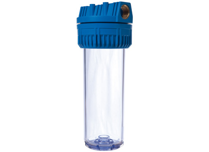

ja suodatukseen löytyisi nurkista tällainen suodatinrunko, johon voisin laittaa pestävän lankasuodattimen.

Suodatinpatruunarunko Watman Aqua FP3 9 3/4 +patruuna - taloon.com 73,5€
